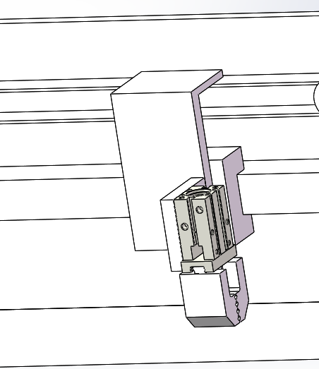

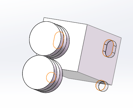

论坛的各位大虾  切线机切断3M长的线(切线长度会变,最长3M)   精度在正负0.5mm    怎么做到呢  我现在有两种想法:
一:用伺服带动滚轮,压紧线往外送,不过没用过,不知道实际行不行的通
二:夹爪拉伸,但是拉伸到3M时,中间肯定会有弯曲,精度估计保证不了(初步设想,只是画个示意图)

要准确,那线就得拉伸,多粗的线,多大力拉都很考究,有没可能完全拉直就变形了真变形了,就不准确了?
发表于 2018-9-18 13:45:14 | 显示全部楼层

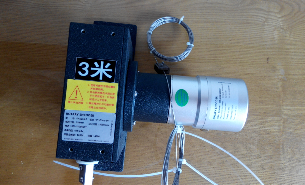

可以试试直线位移传感器,向外拉伸的时候带动直线传感器检测长度
直线传感器
直线传感器
 楼主| 发表于 2018-9-18 16:02:32 | 显示全部楼层
这个是拉绳出去  拉绳与产品进行对比啊
发表于 2018-9-18 17:11:06 | 显示全部楼层
盘线是弯的,还要有矫直功能,矫直的过程中就测长度了。
