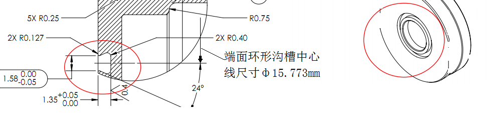

如图所示:左边红色圈圈部分为燕尾槽的截面形状(非标),右边为3D图,目前需要在圆形的零件端面上加工一个环形的燕尾槽 用于安装O型密封圈,但加工遇到了困难,没有这么小的燕尾槽铣刀,问了定制刀具的厂家也做不了,主要是闭环燕尾槽进去加工的刀具要小于1.58mm。不知道电火花能否加工出来,请高手指教。谢谢大家了。
类似这种,买标准的燕尾槽铣刀进刀和出刀都有问题

一,要特制这么小一把刀的。电火花做不了。二,可改设计尽量改设计。
燕尾槽铣刀的话 刀盘要小于1.58mm 问了几家都做不了  发表于 2018-9-10 16:30

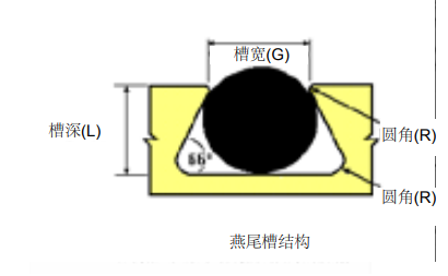

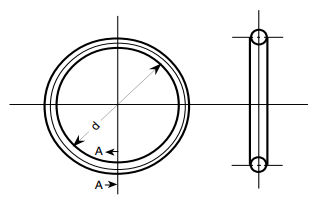

发表于 2018-9-10 16:24:41 | 显示全部楼层
闭环O圈是什么样的,可以考虑矩形截面O圈,利用自己张紧力固定,槽就可以做成半开放形了。看看大品牌的标准件图册,里边有。
O型圈和一般的O型圈外形是一样的,主要是这个O型圈要安装到这样的燕尾槽中,保持O型圈不从零件中出来.这个端面密封式动密封,要经常分开和闭合的。  发表于 2018-9-10 16:33

O型圈要安到这个燕尾槽里边去   关键就是这个燕尾槽怎么加工,铣刀也找到了

发表于 2018-9-11 11:30:27 | 显示全部楼层
siralop 发表于 2018-9-10 16:24
闭环O圈是什么样的,可以考虑矩形截面O圈,利用自己张紧力固定,槽就可以做成半开放形了。看看大品牌的标准 ...
用这种燕尾槽O圈可能压下去回弹不出来而卡在里面!
发表于 2018-9-12 14:02:43 | 显示全部楼层
嗯嗯,你说的对~
 楼主| 发表于 2018-9-13 14:13:23 | 显示全部楼层
最大压缩量0.5mm,应该不会吧
