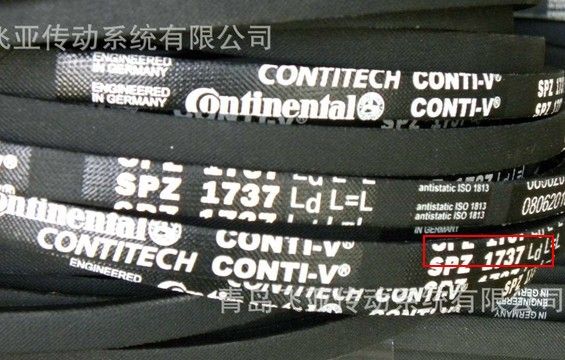

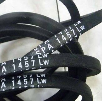

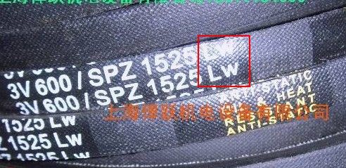

只能说明那个供应商混蛋而已,为什么不事先向客户说明
上面的三角带第一家用Ld基准长度,后两家都用Lw节线长度。
所以你一定要问清楚
