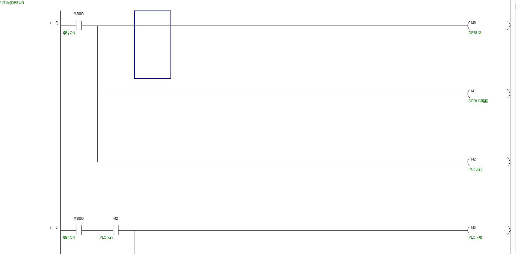

各位道友,如下截图中的PLC指令是干嘛的?
发表于 2018-9-3 13:25:42 | 显示全部楼层 |阅读模式
如图,在自动化设备一开始有这样一段PLC,它的作用是什么?有什么目的呢?可不可以删除?8 r" Z, I# ^& Z7 u, I

为啥要删除?这明显是运行标志位

那这段程序具体有什么作用和功能吗?可以给我说一说吗?刚学PLC的菜鸟,对所有问题都不太明白

翻一下三菱的手册就知道了。! U+ f( \+ {; E$ d
M8000-运行监控常开触点,PLC运行时一直ON。
& V& ^5 ]# U( W% R" e7 SM8001-运行监控常闭触点,PLC运行时一直OFF。
) s2 {/ M5 D1 @+ P6 `6 \M8002-初始化脉冲常开触点,PLC运行时ON一个扫描周期。
' d8 c5 W; L8 wM8003-初始化脉冲常闭触点,PLC运行时OFF一个扫描周期。
) `9 M1 L2 t6 X5 G' p1 G后面还有很多,为了防止你偷懒就不写了。
