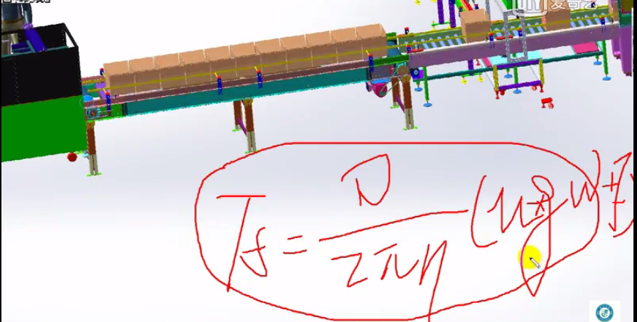

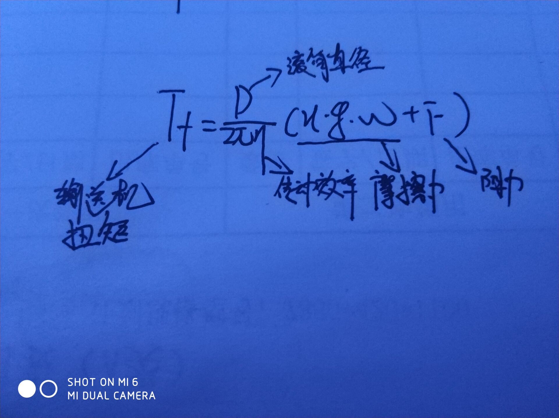

我在视屏上看到这个关于计算皮带是送机扭矩的公式,但是D/2π*效率是什么意思,如图

扭矩计算不是力乘以距离吗?D就是代表距离那个量,w/2*pai=n(转速),你试着推导下滚筒的扭矩计算,就能看出各个量的含义。
发表于 2018-8-31 08:20:58 | 显示全部楼层
你这公式应该是多了pai了
发表于 2018-8-31 18:24:57 | 显示全部楼层
应该是移动的距离意思。
