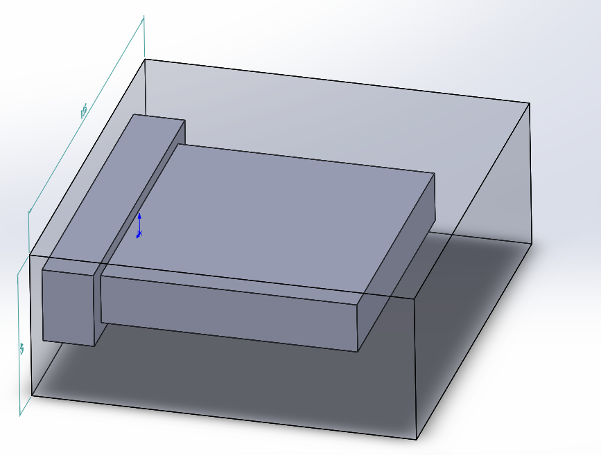

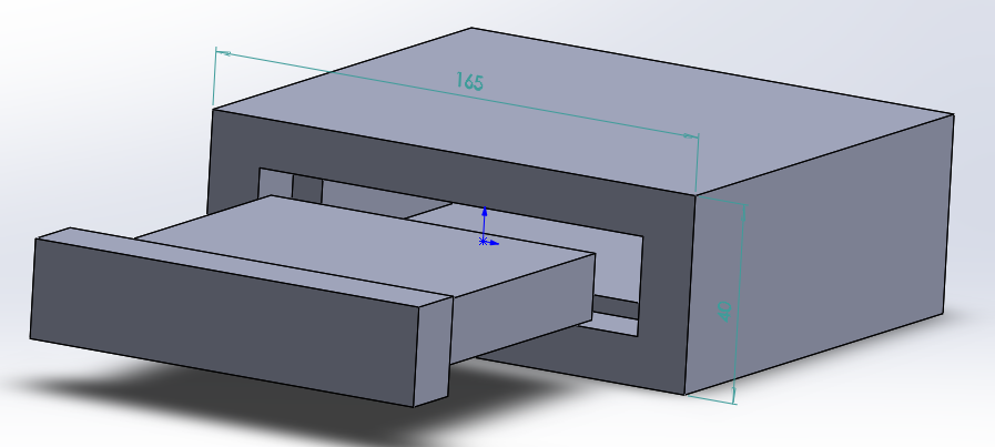

现在有一个产品,需要一个快拆结构,大概尺寸见图。要求:盒子上到机壳上后盒子固定,最好使盒子受到向后的压紧力,压紧力不小于200N;盒子拆下来要方便,安装要简单,可靠。快拆结构只能在盒子前面凸台区域和外壳上安装和加工。

两者固定和分离的两个状态,单独截图。
 楼主| 发表于 2018-8-26 19:59:40 | 显示全部楼层
threetigher 发表于 2018-8-26 19:47
两者固定和分离的两个状态,单独截图。
这只是一个简图,之前考虑使用日本今尾的按钮型锁紧器,左右各一个。但又怕不稳定,压紧力达不到
这是固定状态
这是固定状态

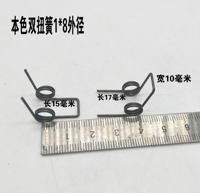

一根扭簧解决,扭簧轴穿在机壳上,双扭簧相连的那根簧丝可以做成异形,便于撩起、压紧盒子。弹簧可以定做,最多十天半个月,百八十块钱。
双扭簧
双扭簧
发表于 2018-8-27 21:59:52 | 显示全部楼层
lekong83 发表于 2018-8-27 10:35
一根扭簧解决,扭簧轴穿在机壳上,双扭簧相连的那根簧丝可以做成异形,便于撩起、压紧盒子。弹簧可以定做, ...
lz需要有200N的压紧力呢
