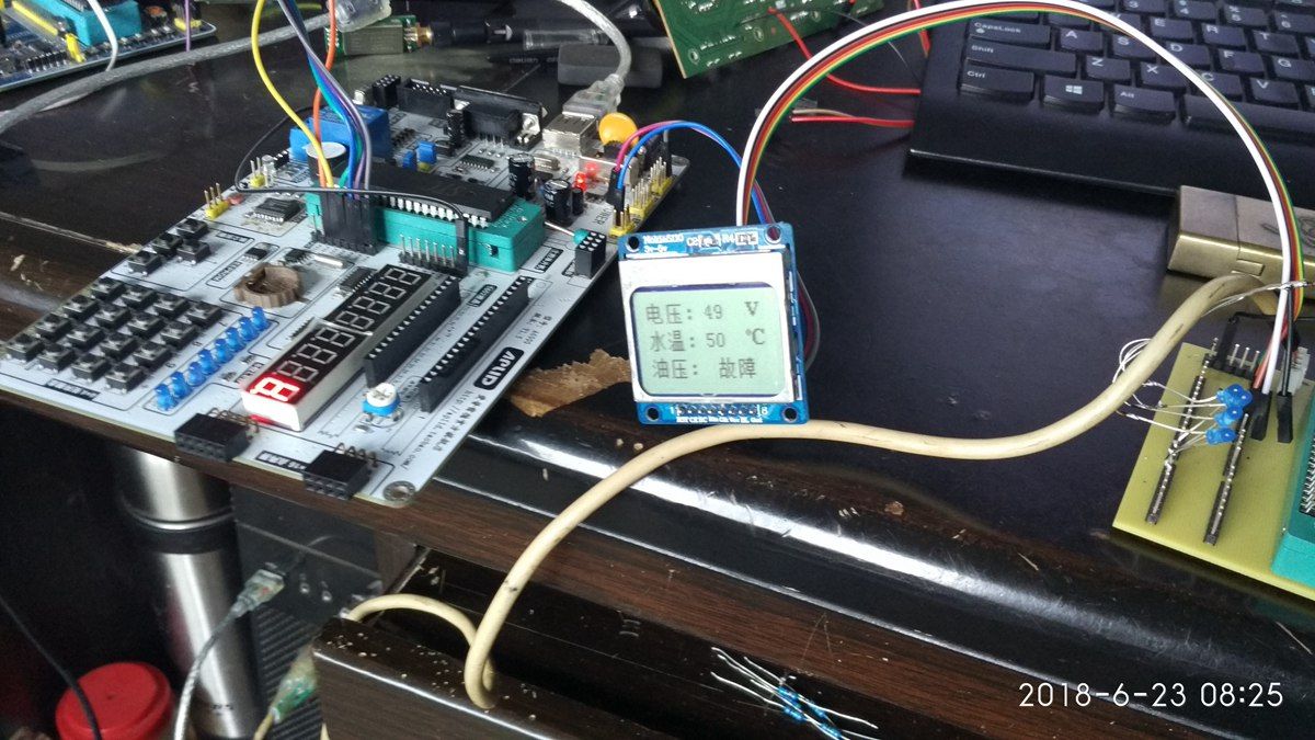

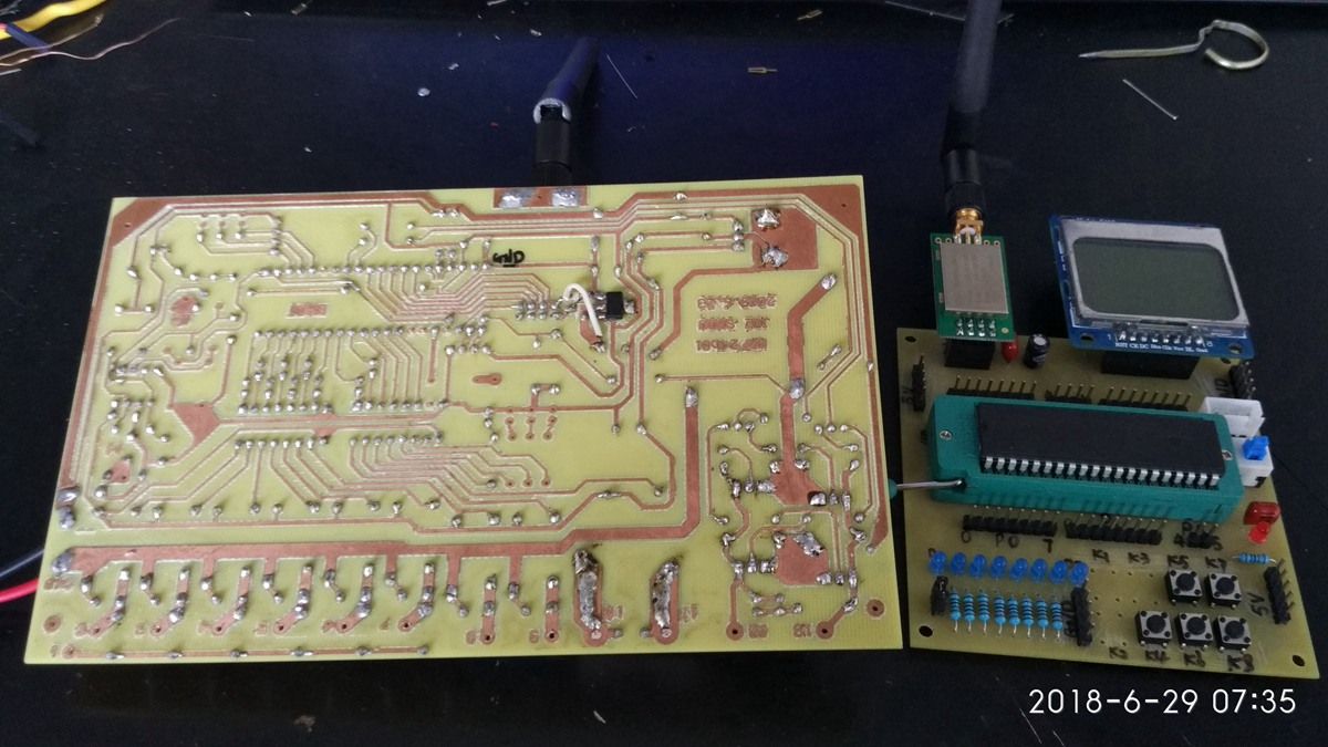

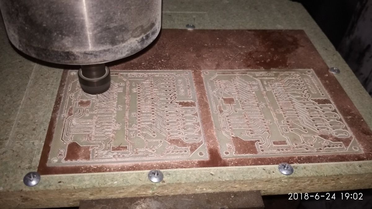

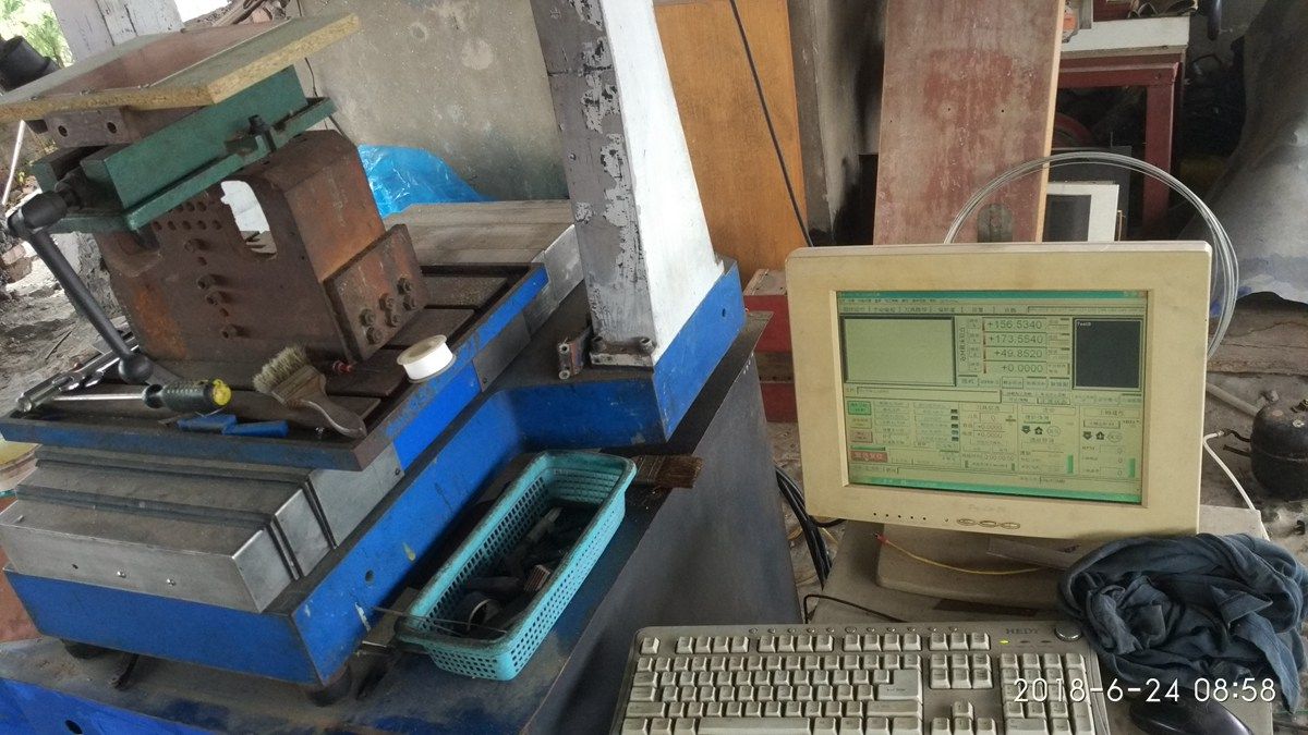

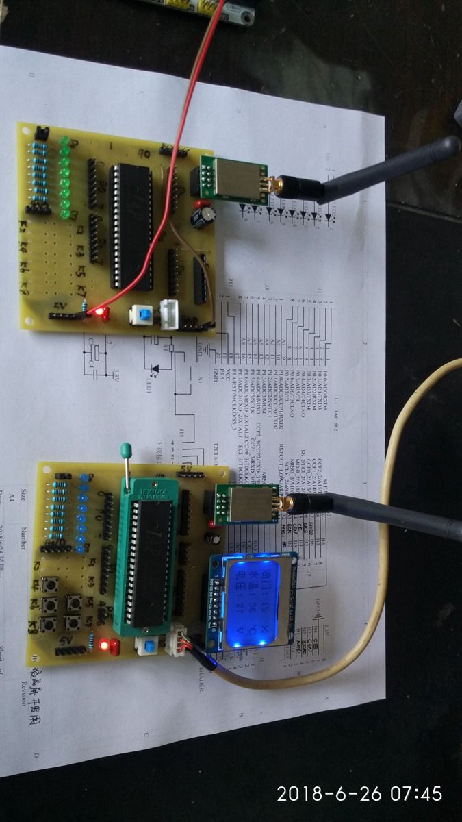

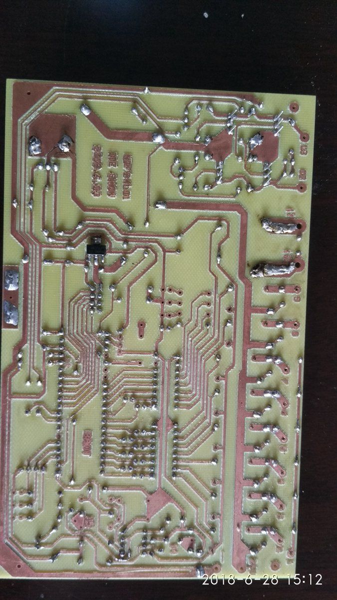

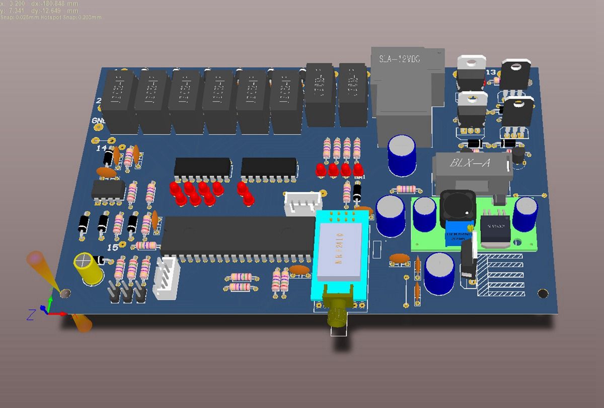

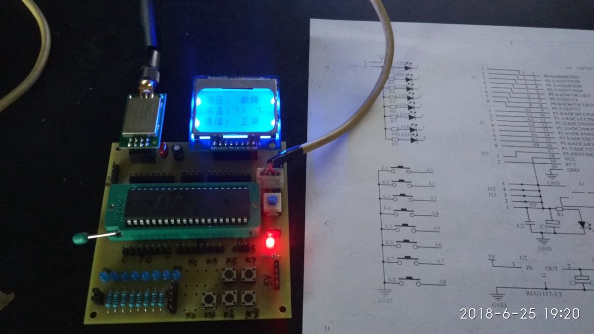

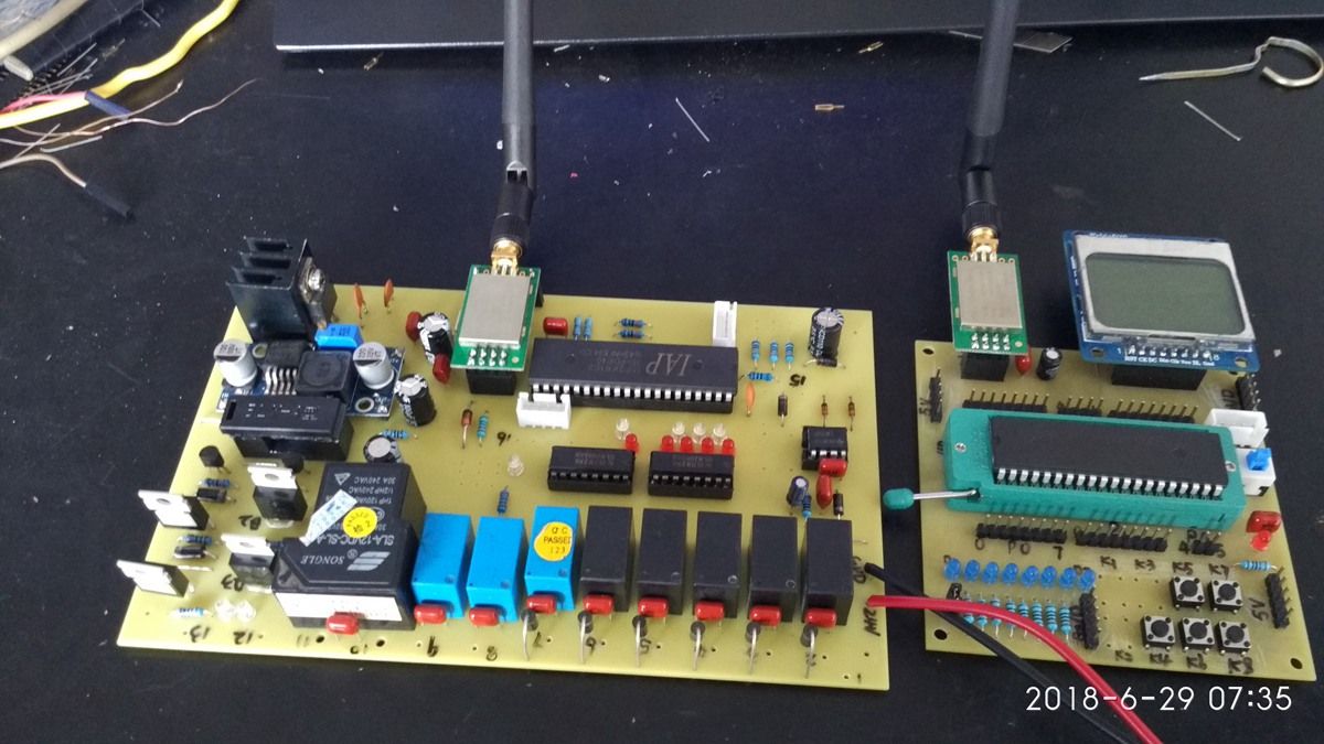

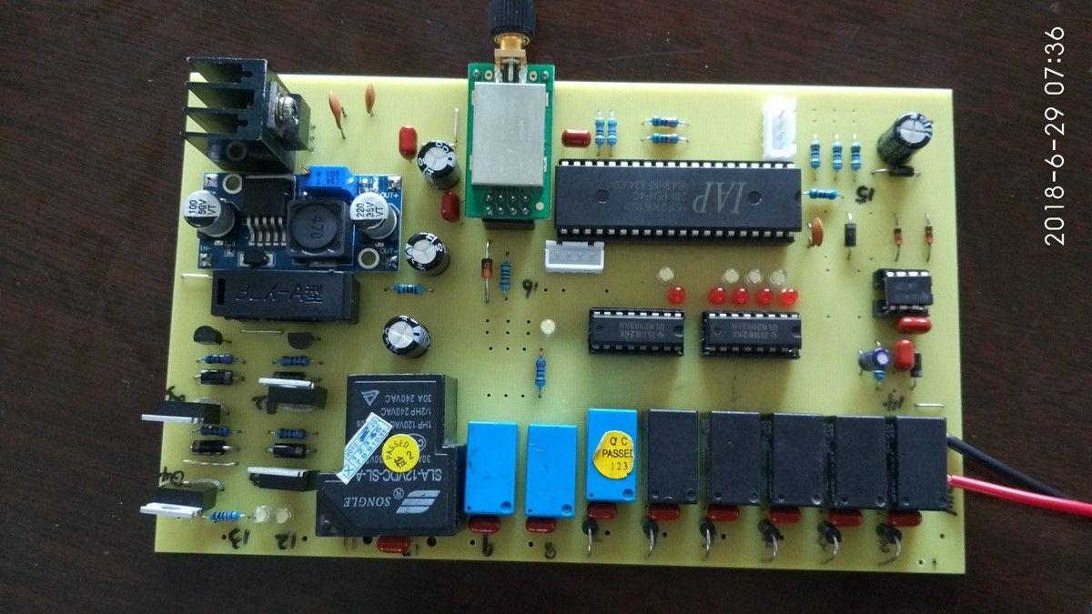

    因为机电专业的,所以机械电子那是都知道一点,离精通还有很长的路,主要是杂学太多,喜欢各种DIY,于是就有了下面的这样的作品用的C语言编程,20路控制,双向通信,接收端可收可发,控制端也可收可发,电路设计用的AD,电路板用的雕刻机做的,显示屏用的液晶驱动。话不多说,见下面图片: 001.jpg
