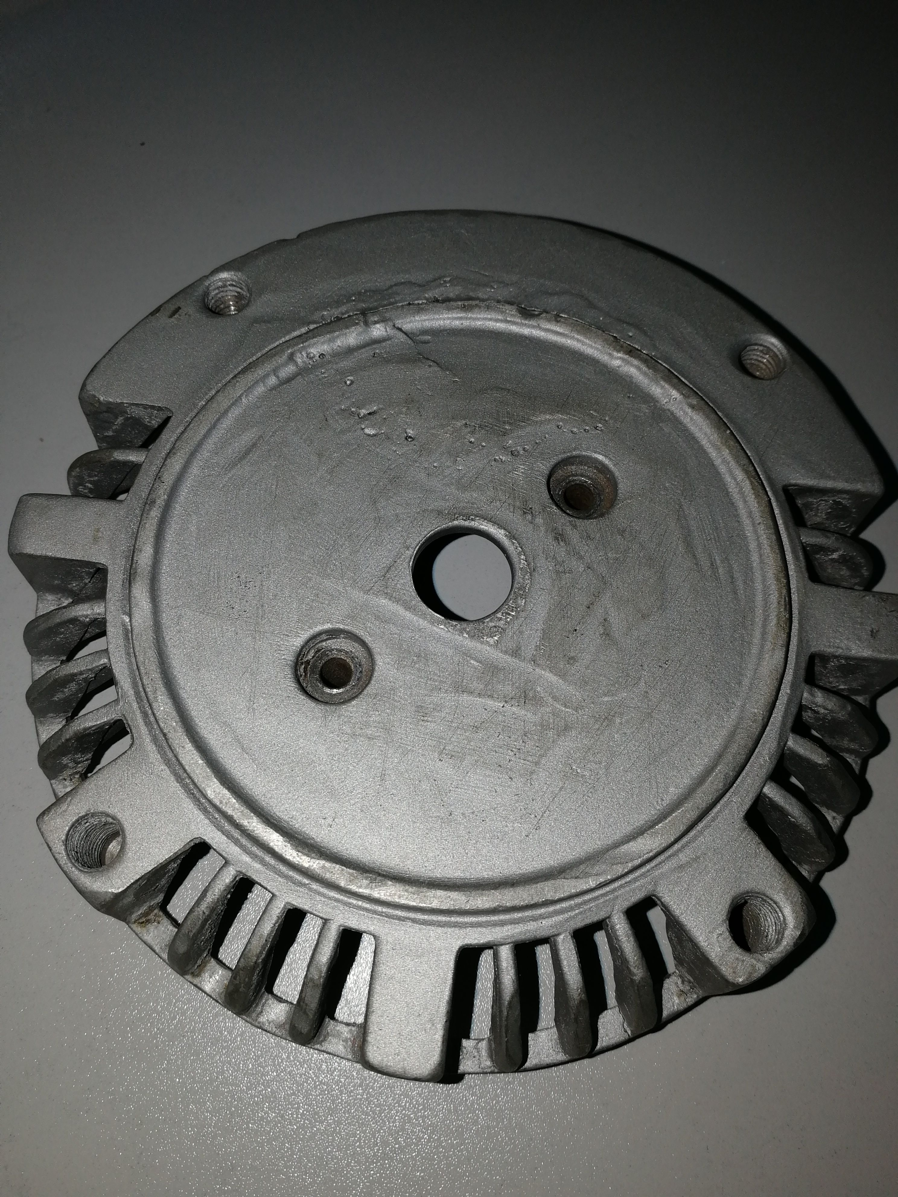

这是一个电机的端盖,我想这个本来应该是铸出来的,现在要按样加工一个新的,请教论坛老师们这个能否用CAD测绘出图,并用于加工?或者有什么办法可以出图,本人目前只用CAD画,但不好测绘,比如说端盖的通风孔,也不好加工。或者为了便于加工,可以改变通风孔样式和螺栓孔样式?

要是仿功能不仿形状的话,圆形大厚钢板(或者钢圆),车几个台,钻几个孔,铣或钻几个散热孔 完事
发表于 2018-8-22 18:25:06 | 显示全部楼层
画是可以画的,如果不计成本的话切削加工也可以
发表于 2018-8-22 19:06:19 | 显示全部楼层
这个测绘出基本尺寸然后根据装配和使用情况标注公差,然后就可以按图加工
发表于 2018-8-22 19:27:41 | 显示全部楼层
有没有预算?
发表于 2018-8-22 19:39:24 | 显示全部楼层
直接去买回来
发表于 2018-8-22 19:49:48 | 显示全部楼层
有专业的扫描仪器,可以测绘出工件的形状,还可以给出坐标点,直接CNC加工,但是楼主这个是铸件,扫描后会连同铸造缺陷一起带上,不如自己大致测绘一下几个重要的曲面,然后根据曲面的数据,自己再延伸一下
发表于 2018-8-22 20:04:45 | 显示全部楼层
CAD可以出图,但是表达图纸内容比较费事或者费劲。
发表于 2018-8-22 20:21:56 | 显示全部楼层
这个玩意儿用CAD画出来也是可以,但起码要一整天的时间了
发表于 2018-8-22 21:20:29 | 显示全部楼层
结构较多,CAD不易表达清楚,图纸要求只要合理加工没问题
