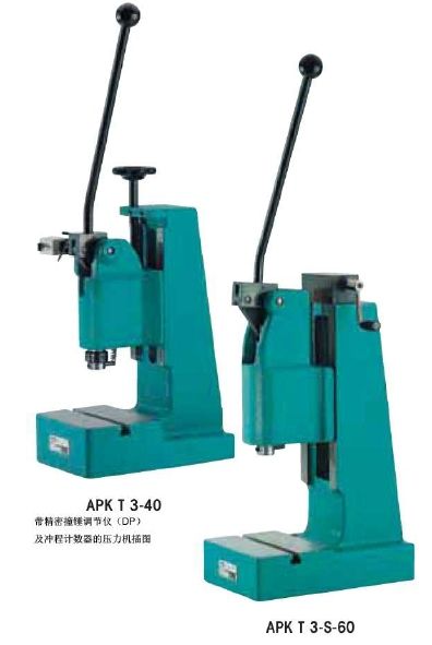

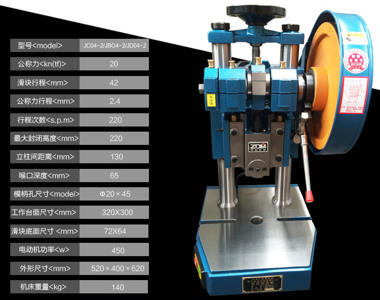

发表于 2018-8-21 16:05:56 | 显示全部楼层
工业现场应该很少这么搞的,当然你用快速夹也能实现这个功能
电子行业有很多如图这种现成的标准机台,采购时间和成本都比你的低
自己设计个压头就好了
气缸不值钱的,呵呵  发表于 2018-8-21 16:07
