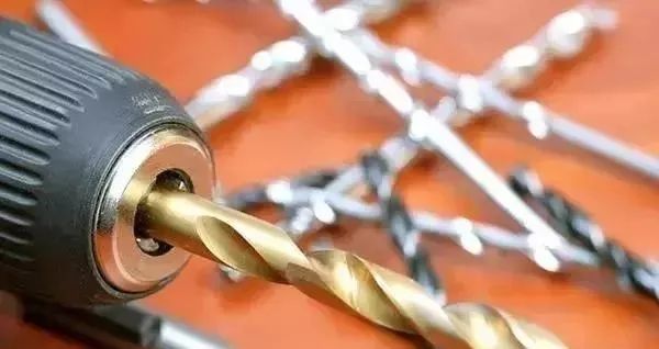

三、钻孔精度更高的方法
1、刃磨好钻头是一切的开始
钻孔前应选择好相应的钻头进行刃磨。刃磨的钻头除了保正顶角、后角、横刃斜角准确,两主切削刃长度持平且与钻头中心线对称、两主后刀面光滑外,为便于定心和减小孔壁的粗糙,还应对横刃和主切削刃做恰当修磨(最好先在砂轮机上粗磨,再在油石上精修)。
( J8 g: s: h8 v2、准确划线是基础
用高度尺准确划线,首要应保正标准准确,划线时使划针角与工件划线平面之间构成40~60度的夹角(沿划线方向),使划出的线条清楚均匀。要留心划线基准面的选择,基准面要加工准确,要保证自身的平面度及与相邻面的垂直度。孔位十字线划出后,为保证钻孔时便于找正,运用中心冲在十字线上冲出中心点(要求冲点要小,方位要准)。
3、正确装夹是要害
通常情况下,关于直径小于6mm以下的孔,若精度不高,可用手钳夹紧工件进行钻孔;关于6~10mm的孔,若工件规则平允,可用平口钳夹持,但应使工件表面与钻床主轴垂直。钻直径较大的孔时,必须将平口钳用螺栓压板固定;对较大工件且钻孔直径10mm以上时,运用压板夹紧的方法进行钻孔。
4、准确找正是关键
工件装夹结束,不要急于落钻,应首要进行找正。找正有静态找正和动态找正。所谓静态找正,就是指在钻床发起之前进行找正,使钻床主轴中心线与工件十字线交点对正,此种方法关于初学者安全便利,较为易于把握,但是由于未考虑例如钻床主轴的摇摆等不确定要素,钻孔精度较低。动态找正是在钻床发起后进行找正,在找正的一同,把一些不确定要素均考虑在内,精度相对较高。
5、细心检测不行少
检测能够准确、及时的发现孔的精度,以便采用必要措施进行补偿。对钻削精度较高的孔,我们一般采用钻孔、扩孔、铰孔的加工工艺。在第一步钻小孔后用卡尺检测底孔的中心到基准面的过失偏移量,经实测换算出底孔与抱负中心的方位,若过失量不大于0.10mm,可在扩孔时,恰当加大钻头顶角、削弱自动定心作用,向借正方向恰当推动工件,逐步加大钻尖直径的方法进行补偿。若过失量大于0.10mm时可用什锦圆锉刀对底孔两侧壁进行修整,修整部分应与底孔圆弧滑润过渡相接。
