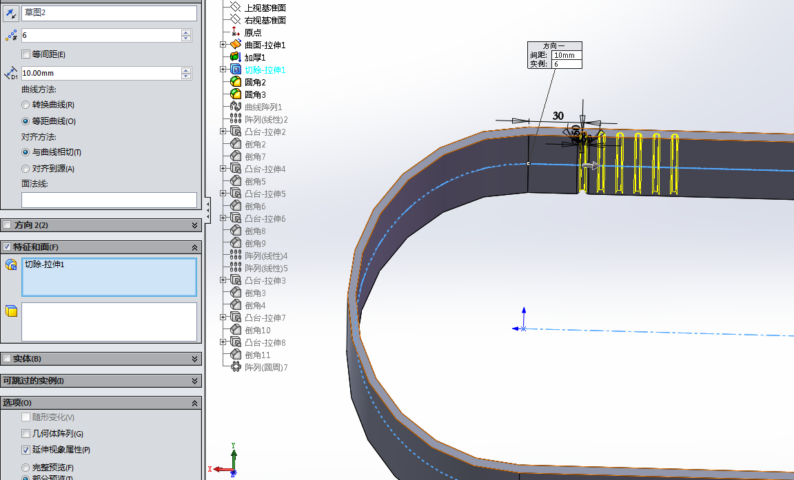

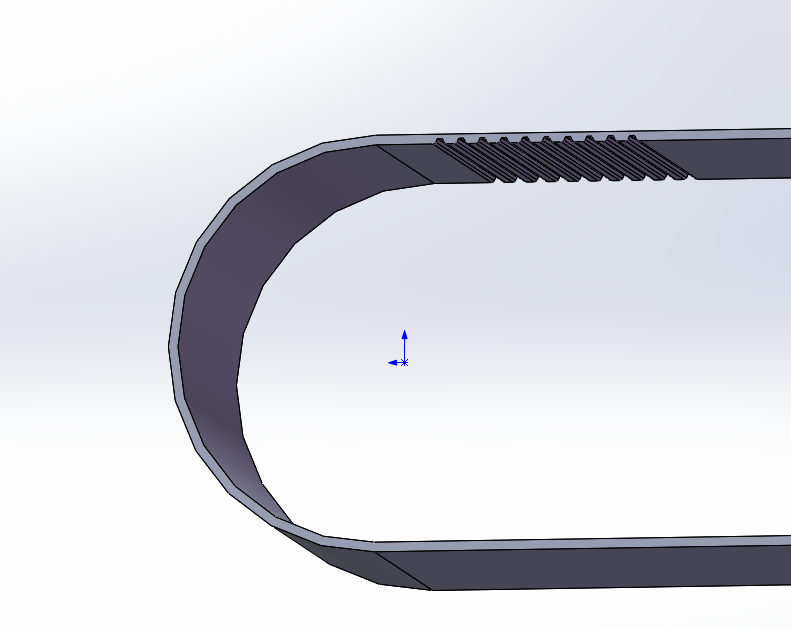

想在同步带上把齿形全部画出来,sw有个曲线阵列功能。我用的时候是先点击曲线阵列,选择画好的草图里的线,选择特征面。但是总是出现错误。有谁弄过,帮看看。(如图)

发表于 2018-8-16 14:30:23 | 显示全部楼层
你单独做一个草图画阵列用的曲线,退出草图,用“曲线驱动的阵列”,选中之前你切除好的特征。其中,“曲线方法”选“等距曲线”,“对其方法”选与曲线相切,就可以了

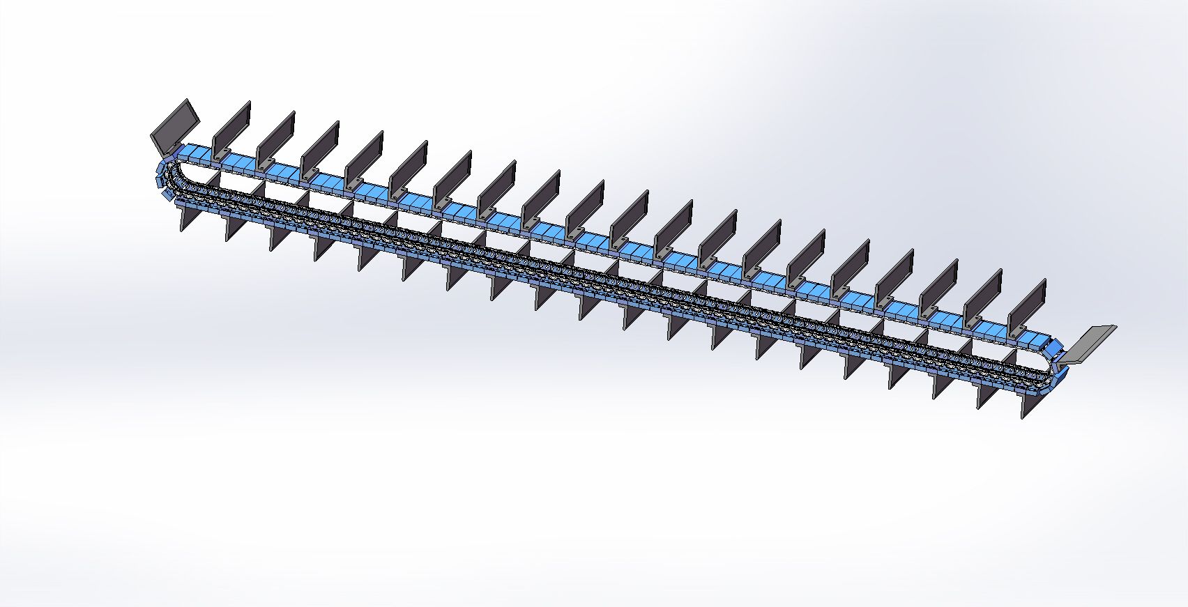

发表于 2018-8-16 14:43:28 | 显示全部楼层
机械行业菜鸟 发表于 2018-8-16 14:30
你单独做一个草图画阵列用的曲线,退出草图,用“曲线驱动的阵列”,选中之前你切除好的特征。其中,“曲线 ...
上图我做的链条,同样做法做同步带肯定没问题
发表于 2018-8-16 14:46:12 | 显示全部楼层
还有一点忘说了,用于阵列的特征最好做的稍微大一些,就是在外边空白的地方突出去一些,常用solidworks肯定熟悉,这破软件不能简历厚度为零的面,直接整列容易出现这么个问题,显示出来可能会显示相交什么的
