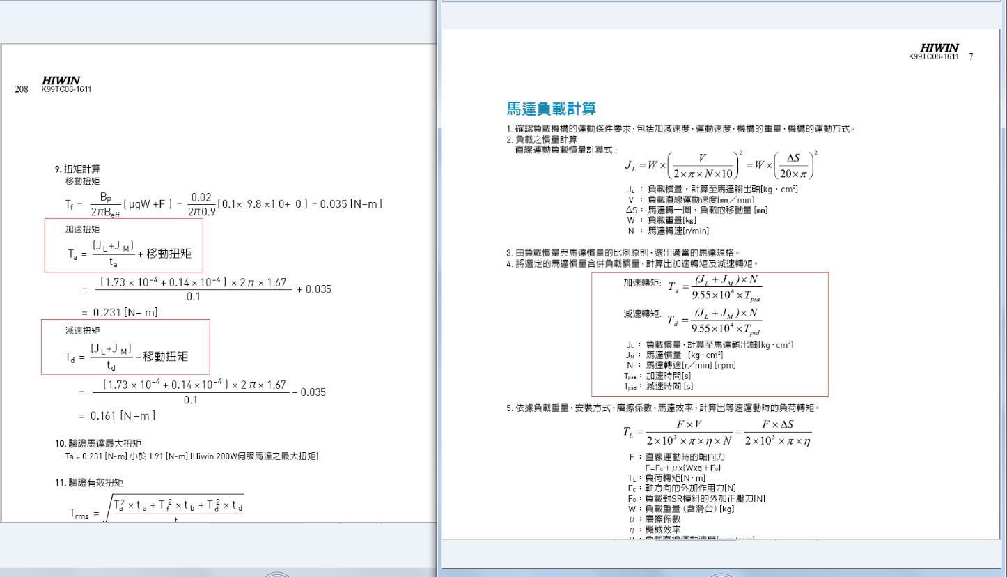

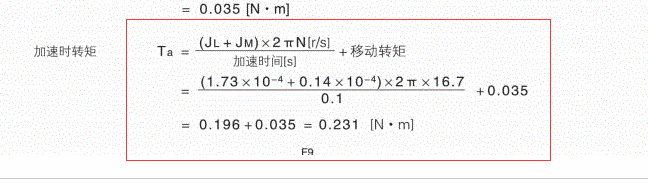

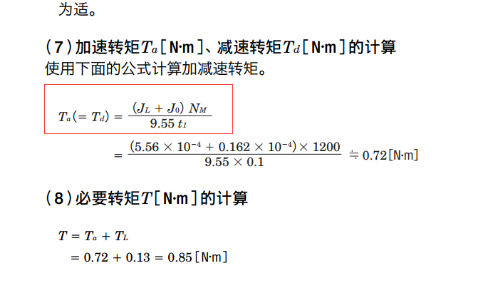

图片分别是三家伺服电机的加速扭矩计算公式,松下的和东方的公式不一样,上银的是一会和松下一样,一会和东方的一样,搞得好乱,所以请各位前辈给指点一下,到底哪个公式是对的?先谢了

 楼主| 发表于 2018-8-13 09:47:23 | 显示全部楼层
公式中JL为负载转动惯量,J0、Jm均为电机惯量
发表于 2018-8-13 10:06:06 | 显示全部楼层
T=J*W=J*(2*PI*N/60t)=J*N/(9.55*t)
J为惯量,w为角加速度,PI=3.1415926 ,N为额定转速,t电机达到额定转速的加速时间;转速我们都用r/min,
,仔细看单位,自己不会约分一下嘛
 楼主| 发表于 2018-8-13 15:32:16 | 显示全部楼层
J为惯量,w为角加速度,PI=3.1415926 ,N为额定转速,t电机达到额定 ...
你说的这个公式我知道,上面的资料里面有两种计算公式,我想问两个有什么区别或者说哪一个是错的,看下图片这个公式对不对,这是第二种计算公式
