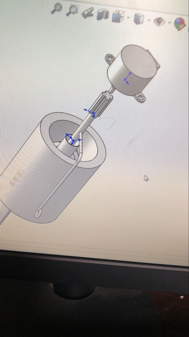

大佬们这个视频中的结构有知道的吗?
发表于 2018-7-30 15:55:18 | 显示全部楼层 |阅读模式
http://post.mp.qq.com/kan/video/201271179-6925b352a05977ah-m0630lfxzy5.html?_wv=2281701505&sig=c64b53904700538a22415b718b8f265f&time=1530210864&sourcefrom=0
发表于 2018-7-30 16:11:18 | 显示全部楼层
看不明白
发表于 2018-7-30 16:28:43 | 显示全部楼层
没看视频,单从主题上来看,套筒和电机轴连接可用花键连接
电机轴-平键-花键套-套筒(车花键外纹)
 楼主| 发表于 2018-7-30 16:33:13 | 显示全部楼层
是视频没看明白吗?还是我的描述不明白
发表于 2018-7-30 17:24:14 | 显示全部楼层
紧定螺钉??
发表于 2018-7-30 22:49:55 | 显示全部楼层
打个孔插进去,再侧边锁个紧定螺钉。
