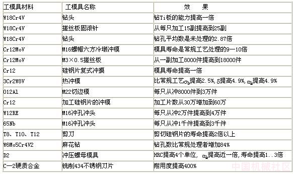

3 深冷处理后效果对比
, {1 b1 {1 q9 j* T* u3 u/ ^
+ O4 @! m3 m( v* L硬质合金刀具经深冷处理后效果比较见附表。实验条件:切削试件为灰铸铁(HT250);刀具材料为硬质合金;深冷处理前、后切削参数相同。3 h, h* u# k( k# F: D
4 ?  g- H- q3 v" L
经过深冷处理后,材料稳定性得到提高,有害应力得到减小,刀具寿命有所提高。通过对灰铸铁零件的加工试验证实,以同样的切削参数加工同一零件,从附表中可看出,经过深冷处理的刀具的平均寿命明显提高约1.53~8.4倍左右。: q. O+ L1 S. ^) l
6 f% E: s+ T  f试验中也发现以下问题:若对刀具进行深冷处理后,不在-200℃进行4~5h的保温,而将刀具在室温中放置半个月左右,则刀具的寿命变得与未经深冷处理时一样。其次,不能将刀具直接放到液氮中,这样会使刀具遭到“热冲击”损害。另外,若原热处理不合理也会造成深冷处理后效果甚微。劣质的合金不可能通过深冷处理来变成优质合金。& c3 V6 X6 X! J2 {' w% M$ d

这样的投入大概要多少?刀具的成本会升高多少?
$ w/ d4 D: o7 @' q. `( v工艺成熟吗?3 v. r: s. I/ l4 n% [+ v1 O
楼主的工艺很少有听人提起。% h6 H) A4 r& p" O: K
听说过德国人有水煮工艺,能提高50%的加工寿命,很简单,但我还没有验证,关键是我单位的刀具本来就不好用,也不稳定,数据参考依据不可靠。  e% \6 D8 b# s, L; w% j) {
还有谁有能提高刀具寿命的方法吗?
