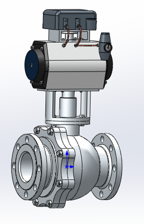

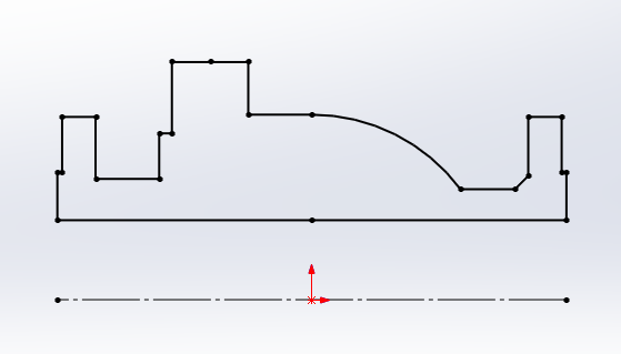

如题,我今天也遇到一个头疼的问题,在网上找了一个阀门的模型,但是需要做成不同的配置,编辑草图时,看到草图的约束尺寸看不到,怎么显示它的约束尺寸呢?哪位社友给我指点下。

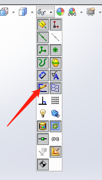

发表于 2018-7-25 14:16:33 | 显示全部楼层
楼上没审题吗,那是显示或隐藏草图的功能,而楼主的图片是看的到草图,却找不到草图尺寸。
发表于 2018-7-25 14:29:57 | 显示全部楼层
也许是CAD格式的文件直接输入到草图,然后“固定”。
就不显示标注尺寸了
发表于 2018-7-25 15:19:50 | 显示全部楼层
默认黑色表示完全定义,完全定义有很多情况,不一定非要用尺寸约束,有可能是固定位置了,有可能是实体边界等等,如果说有尺寸看不见,那就是隐藏了。
 楼主| 发表于 2018-7-25 17:57:16 | 显示全部楼层
谢谢各位回复!问题解决了,草图看不到约束尺寸,是因为前面有父系草图约束了,这个草图是根据父系草图描下来的。
发表于 2018-7-25 18:56:46 | 显示全部楼层
估计就是转换实体引用,点草图的线会显示出约束来
