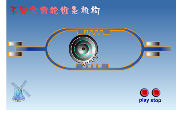

需要一种在高度空间10mm-100mm,快速的上下往复的结构,那位有结构图的发上来看看或是说下有那种结构比较好。一分钟最少三百次以上

每个单独控制是麻烦,光步进电机或者是伺服都25个,要放在这个里。这个25个机构间隔多少。在宽度方向直线放置,那只有2公分给每一个机构哦。独立控制想要怎样的效果,能否使用凸轮来单独控制。
发表于 2018-7-9 11:32:25 | 显示全部楼层
不完全齿轮齿条机构也可以实现
