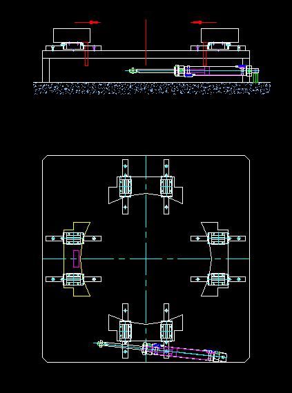

四个方向同时合拢的机构设计,请教
发表于 2018-7-5 23:00:50 | 显示全部楼层 |阅读模式
QQ截图20180705224549.jpg QQ截图20180701211853.jpg QQ截图20180701212041.jpg QQ截图20180701211744.jpg

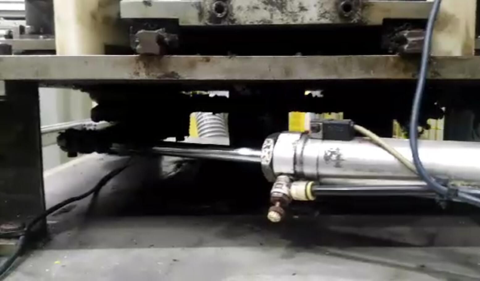

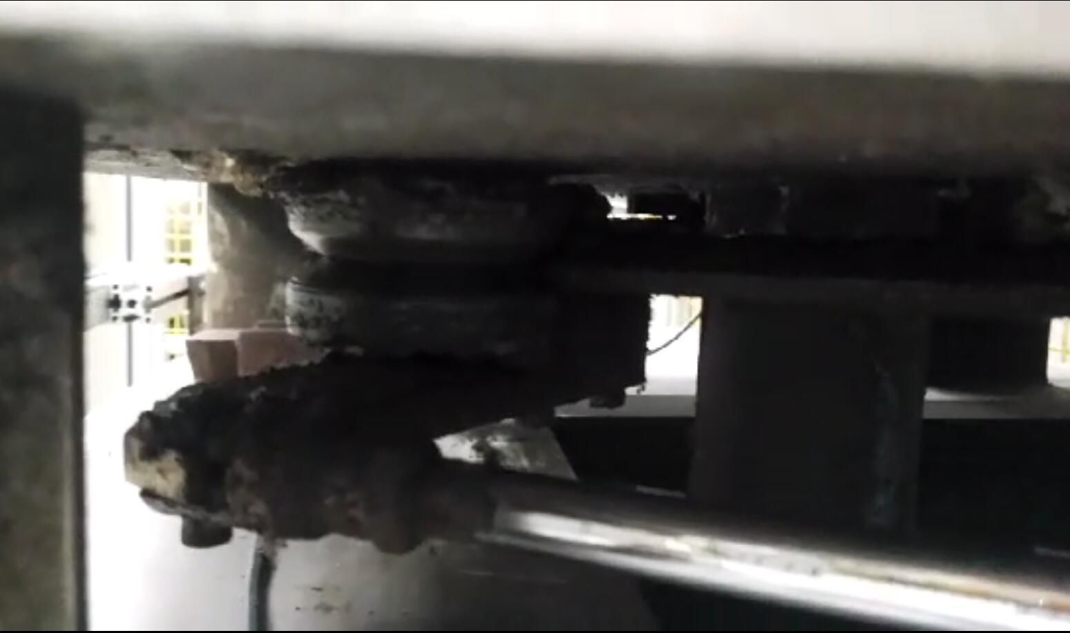

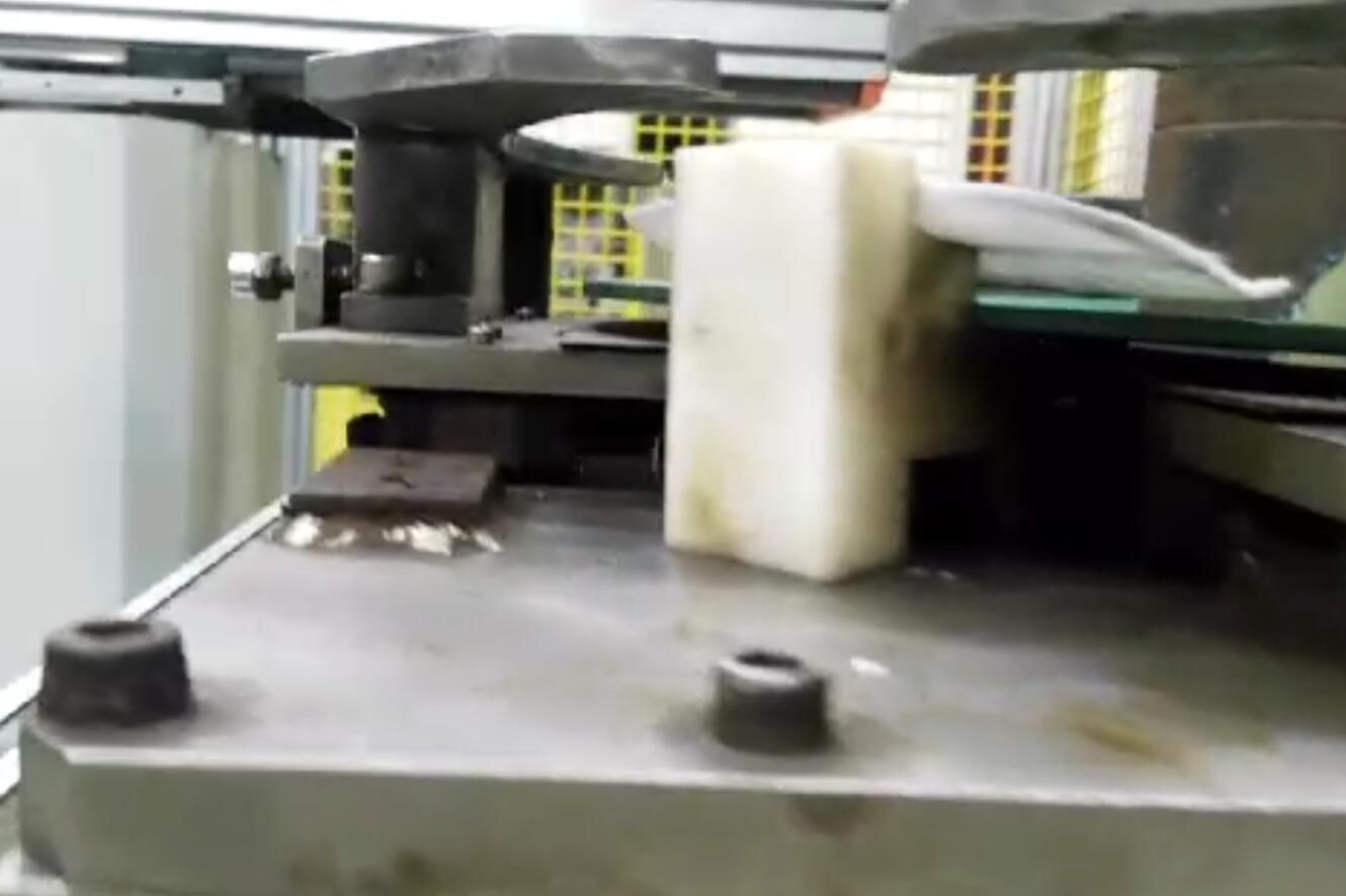

如图,我曾经在外协厂看到的一台设备。大致动作是,一个气缸驱动,然后四个方向的夹报块可以同步合拢和分开,装夹的类似汽车轮毂之类的零件。CAD图是我画的示意图,下面的图片是我当时现场拍的照片,但现在就是不明白人家的结构是怎么实现的。故在此请教大家。

气缸运动时四个方向的夹块同时往中心运动,这点类似于车床卡盘的卡爪的动作。
现在先用气缸带动,下一步考虑一下看看电机带动行不行。  发表于 2018-7-6 15:47

让我设计的话,我选择四个锥齿轮加齿轮齿条机构
当然,连杆加弧形槽应该也能实现

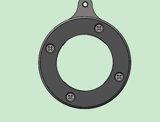

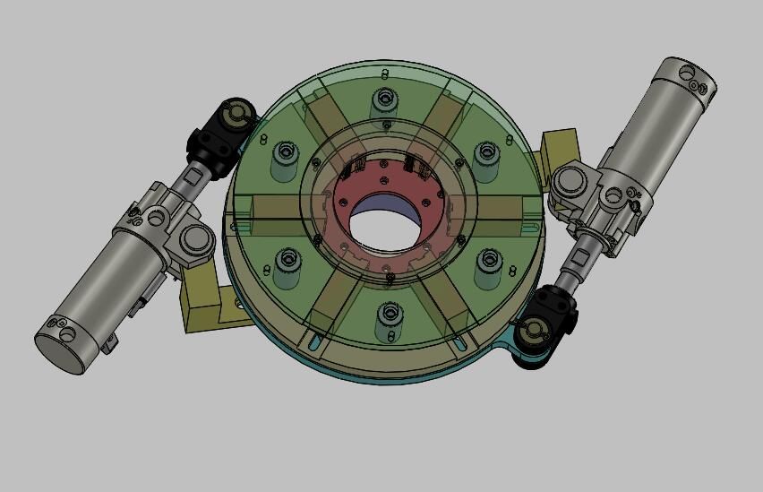

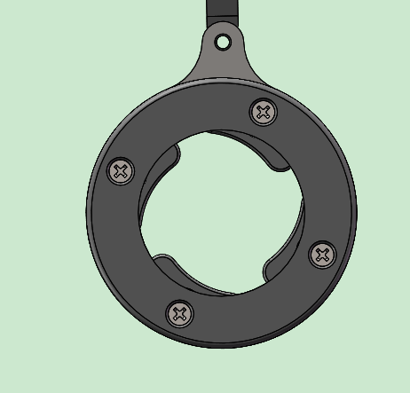

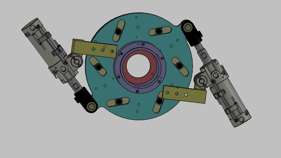

发表于 2018-7-6 08:16:58 | 显示全部楼层
这也是刚设计的设备。用着还行。
你好,图示的卡爪在上下两个板子之间滑动吗,是不是上面的板子也有凹槽啊?  发表于 2018-7-6 16:26

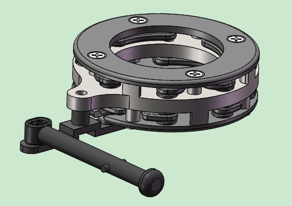

发表于 2018-7-6 09:06:23 | 显示全部楼层
这是我前一段时间设计的,是用来对圆柱体凸台进行限位的,分为上下两层,通过机械式手动和弹簧实现4个滑块同时向内缩或者同时张开的。希望对你有帮助。
哥们,能补张图吗,用SW多显示几个方向的。原理知道啦,但你的结构件怎么动作的,还不清楚。。  发表于 2018-7-6 16:24
