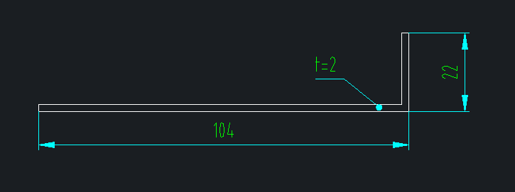

折弯求展开尺寸

什么材质?不同材质折弯系数不一样。这种计算公式:L=a+b+kt(k-折弯系数,t-板厚);SPCC:k取0.5;SUS:k取0.3;AL:k取0.4;这是我们之前钣金厂的简单算法,如果需要资料的话,我这里有可以@我;当然以上所计算的可能不同厂家取值不一致,仅供参考;

补充:以上公式a和b不含板厚

直角的用折弯扣除 板厚X1.75

我们这不是专业做钣金的,算的肯定有误差,我算的是104+22-3(3是壁厚加1)=123

我们之前钣金件展开式:a+b-k*t  k为折弯处数量  a、b均包含板厚  t为板厚

按里皮算102+20=122

104+22-2=124
