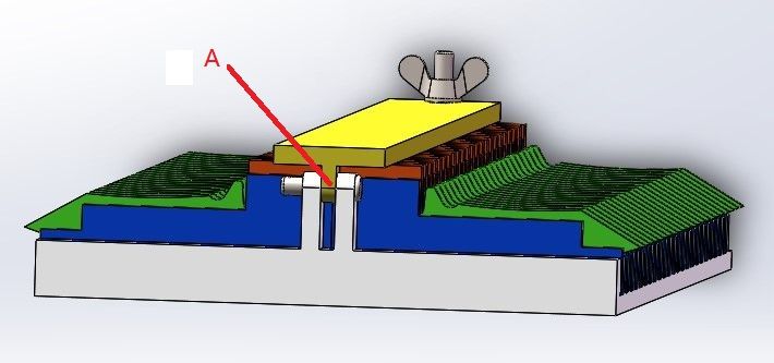

楼主: dongyf19

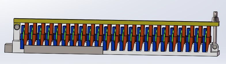

平板压紧问题
发表于 2018-6-23 08:57:31 | 显示全部楼层
dongyf19 发表于 2018-6-23 08:54
多谢指点,开浅槽的作用是?
你的长压板会变形,开槽再压紧就是 即使变形了,也可以压紧
发表于 2018-6-23 08:58:43 | 显示全部楼层

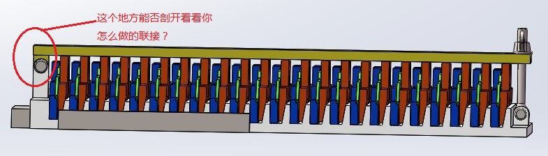

把图中红色圆圈圈起来的地方剖开,贴个图。
发表于 2018-6-23 09:02:03 | 显示全部楼层
4楼有说
你这个压力不会均匀
中间会变形 压力会小些
右端锁的越紧越明显
或者考虑板加厚或者板加工成上面微凸或者三角 减小形变
另外可以考虑在与褐色接触的部位加聚氨酯垫块,或许会好点
发表于 2018-6-23 09:04:21 | 显示全部楼层
跟我最近做的一个夹具情况很像,不过我也没找到什么好方法,,,
 楼主| 发表于 2018-6-23 09:06:32 | 显示全部楼层

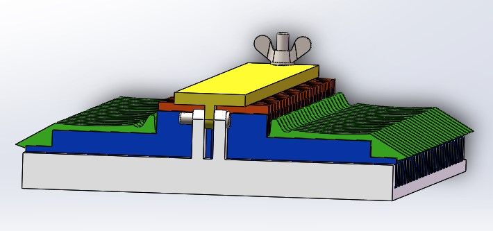

您好,做这个结构的目的是是将多个异形薄板零件(图中绿色)一次快速定位装夹压紧,蓝色部分铣有型腔,可以将薄板零件套进去,褐色零件一侧为楔形,现在想通过上端的黄色板压紧所有异形零件。不知道这个方案应该怎么优化一下?谢谢。
 楼主| 发表于 2018-6-23 09:08:53 | 显示全部楼层
不知道这样能否看清?
 楼主| 发表于 2018-6-23 09:10:11 | 显示全部楼层
二七 发表于 2018-6-23 09:02
4楼有说
你这个压力不会均匀
中间会变形 压力会小些
您好,谢谢指点。忘记说一点,薄板零件后续要热加工,可能聚氨酯不太合适。
 楼主| 发表于 2018-6-23 09:10:59 | 显示全部楼层
发表于 2018-6-23 09:16:31 | 显示全部楼层
右端压紧时,图中A处销轴这个地方会有一个向上的剪力;另外右端压力越大,左端靠近销轴的地方会有一个向上抬起的趋势,左端反而压不紧.
也看看其他社友什么意见。
发表于 2018-6-23 09:19:17 | 显示全部楼层
如果担心板材中间翘起,可以在板材上面加几条筋板,应该就能实现了。当然了,空间满足的话。
