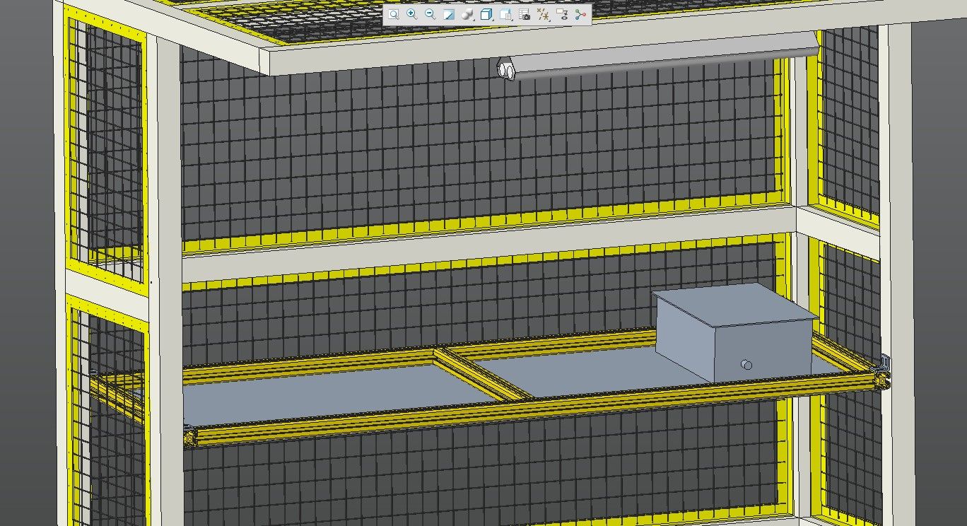

架子是Q235 中间这层型材架设计成旋转的,现在角度是十五度,旋转角度正负十度,方便人工操作,大家有什么好的想法吗?
发表于 2018-6-13 09:56:41 | 显示全部楼层
隔层中间有一按压式开关控制两端插销的伸缩,
类似文件柜门锁的机构,可以弹簧复位
架子两则配合多组销孔以满足不同角度
同时设置硬限位保证隔层不会完全落下

 楼主| 发表于 2018-6-13 11:19:25 | 显示全部楼层
类似文件柜门锁的机构,可以弹簧复位

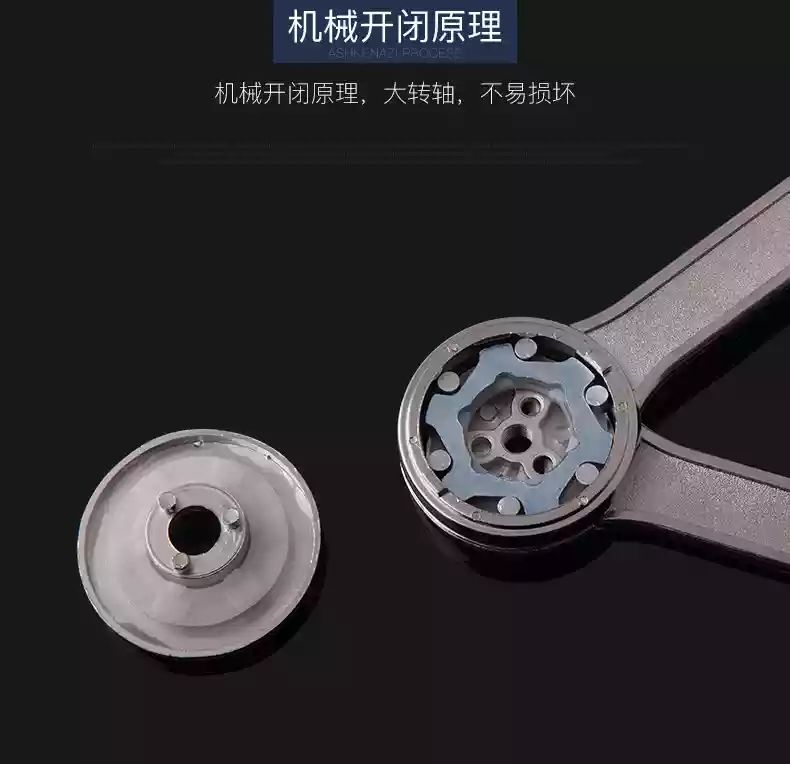

这个有些繁琐,工装要求要在旋转范围内任意停止固定使用
发表于 2018-6-13 13:23:17 | 显示全部楼层
淘宝任意停
不过承重只有几公斤
可以参考人家的结构自己做
发表于 2018-6-13 13:38:23 | 显示全部楼层
回转气缸+一个按钮控制电磁阀
发表于 2018-6-13 13:42:07 | 显示全部楼层
开槽+插销
发表于 2018-6-13 13:47:10 | 显示全部楼层
底板中间放个轴,中间旋转,两边两个凸轮带个手动抱紧。
发表于 2018-6-13 13:47:29 | 显示全部楼层
你这个旋转是固定死的还是可动的?如果是定死的为了可调,可以做个钣金件呀, 开个槽孔能固定一下不就行了。
