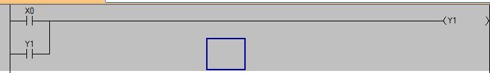

初学PLC,请问如图所示的一个简单的程序,Y1是灯或者其他其他负载,是不是意味着当XO闭合的时候,Y1会一直工作,不会停止?1 J0 x! i3 s& K5 ?" Q

对的

这是启保没有停  经典回路

自保持回路,一看就是三菱。; g. `. a) b) {4 m8 o* }, ?

自锁回路  哈哈 最近在学习呢

所谓自锁电路,顾名思义就是能够锁住电路,保持通电的电路。在通常的电路中,按下开关,电路通电;松开开关,电路又断开了。 具体来讲,就是一旦按下开关,就能够自动保持持续通电,直到按下其它开关使之断路为止;这样的电路,称为自锁电路。
