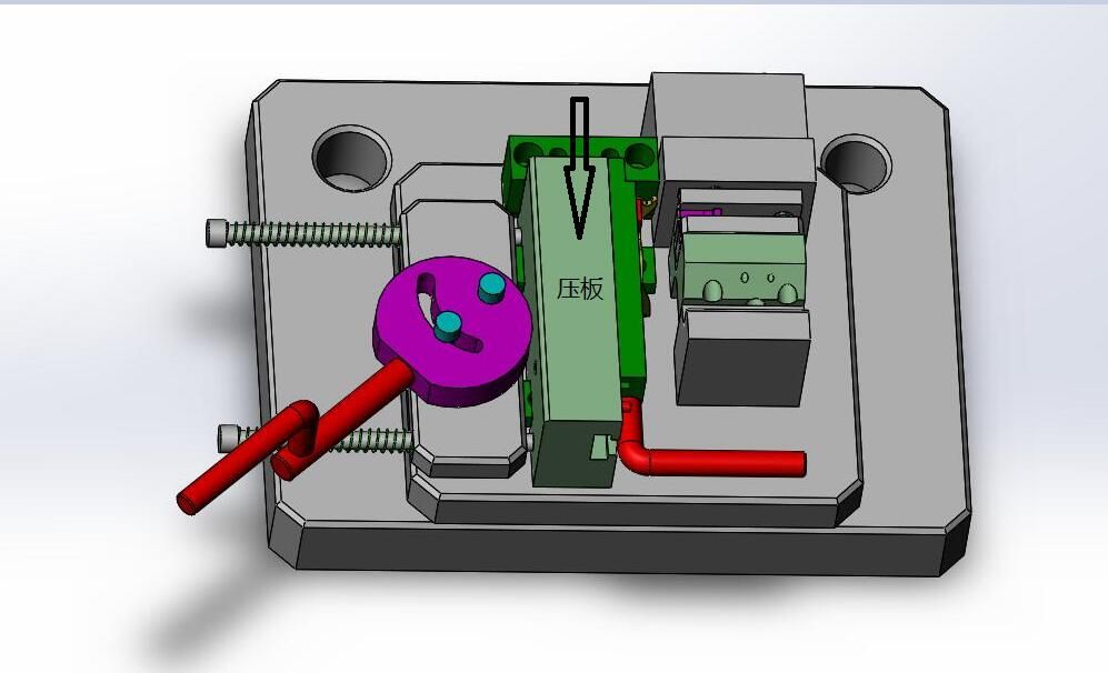

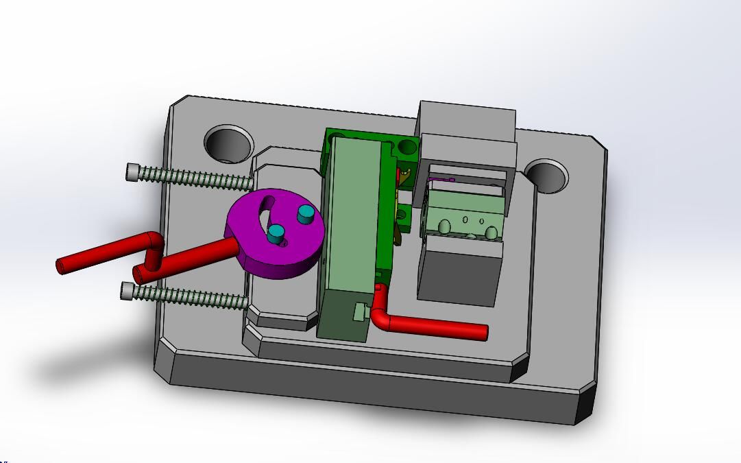

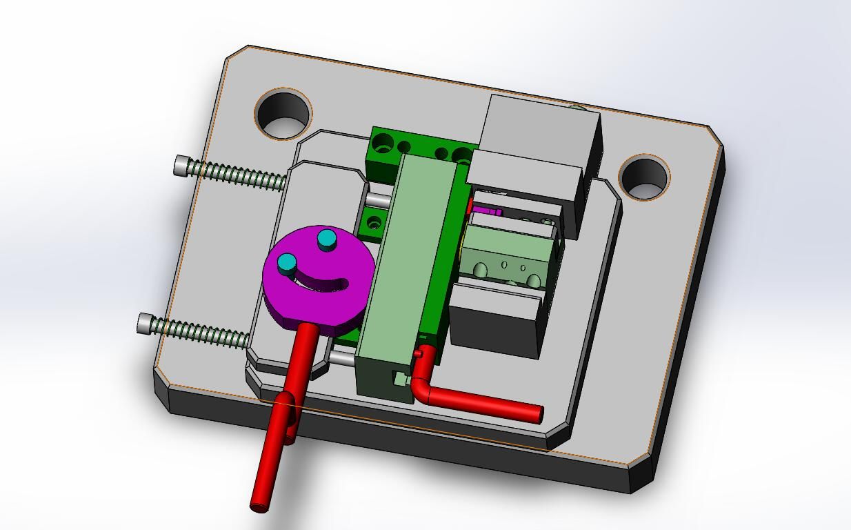

发表于 2018-6-5 17:35:18 | 显示全部楼层 |阅读模式
如图,凸轮推动压板压紧工件,要求压紧时凸轮自锁,工件作业完成后,要求解除凸轮自锁,靠压缩弹簧拉回压板。 压紧.jpg 2.jpg QQ截图20180605170532.jpg

发表于 2018-6-5 19:11:05 | 显示全部楼层
利用死点

圆偏心凸轮也会自锁的,繁琐的计算就算了吧,夹具设计手册上都有现成的,你细心看一下就知道了,何必要计算和问人呢.

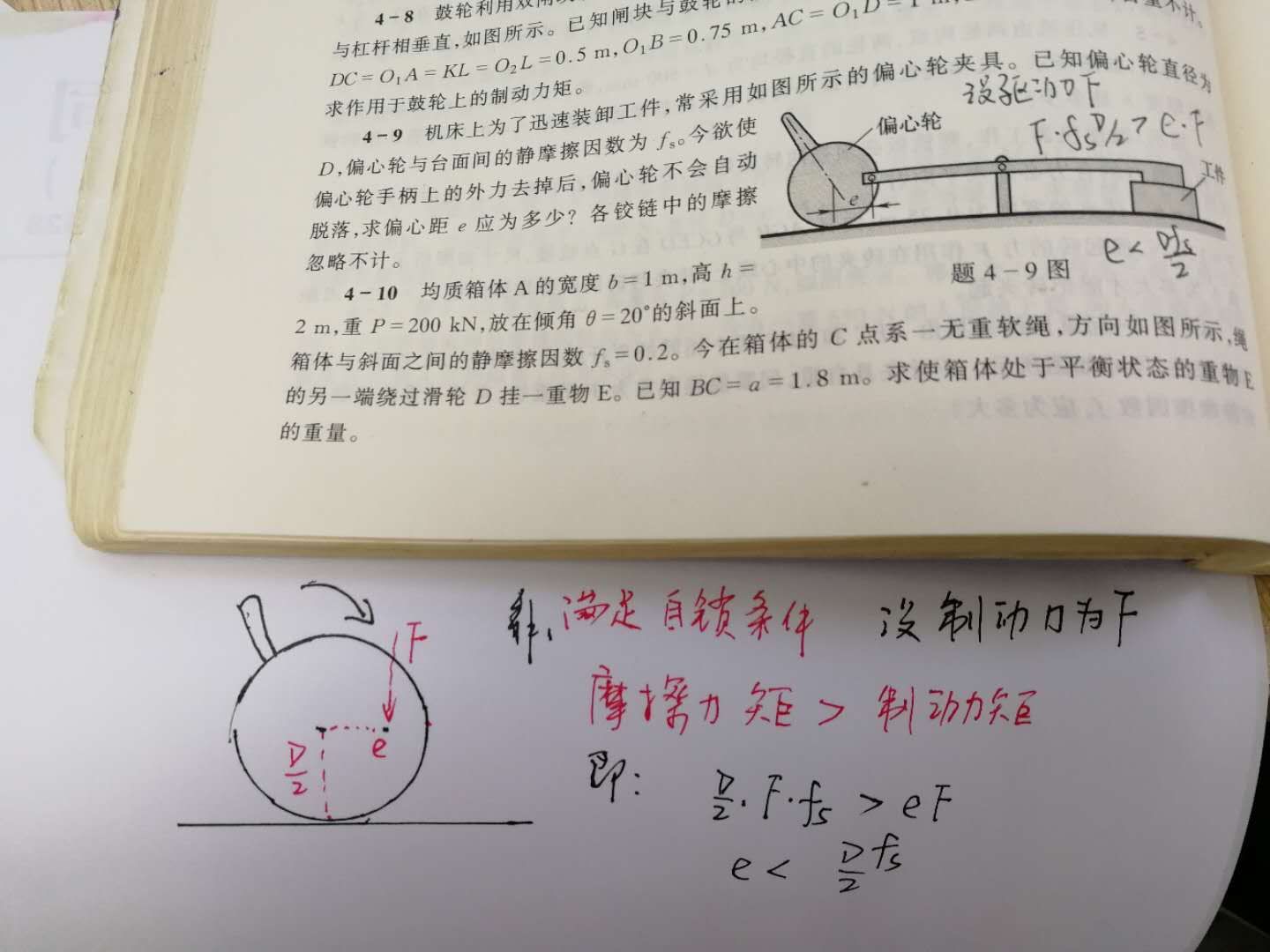

偏心比大于12 就能自锁吧   楼上说的夹具手册里面有 1987 版的  很多参数值的的菜鸟们多学一学。
另外你的结构太粗糙了  弹簧完全可以放到 右边  做一个调节的轴套。我来设计的话 东西小一半吧。。
凸轮用于紧凑空间多,但我看这里用快夹没有问题  发表于 2018-6-6 23:20
直接用快夹搞定如何?  发表于 2018-6-5 21:08
另外你压板导向应该要做一下。。。不然存在受力不均情况。  发表于 2018-6-5 20:45

一般来说,凸轮夹紧时,反作用力通过凸轮的旋转轴线或力很接近凸轮轴线(力臂为0或很小),就可以自气锁了。
你这种,目测是不能的。
发表于 2018-6-6 07:02:57 | 显示全部楼层
装拉簧
关键是导向吧。我觉得可以不要弹簧,直接用机构(凸轮或快夹等)推拉压板即可。  发表于 2018-6-6 16:10

理论力学很多课后题 是很多力学分析原始模型,非常好的计算资料。
这类的力学计算自己手写计算一遍记得更清,学的更深。
