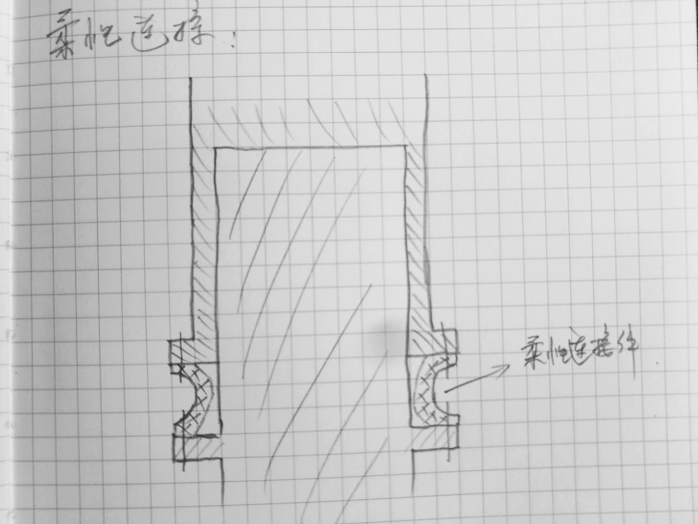

求助:密封圈另类用途求解

网上能找到很多,搜【柔性连接】,总有一款适合你
发表于 2018-6-5 16:42:10 | 显示全部楼层
如果选定这种结构,可以发泡填充。
大哥,我看了一下,都好大

发表于 2018-6-5 18:54:12 | 显示全部楼层
密封圈是无法完成这个功能的,建议采用轴用挡圈试试。

发表于 2018-6-6 08:55:13 | 显示全部楼层
不防一试。主要看你的要求,大断面的密封圈相切掉,也是不易的。
 楼主| 发表于 2018-6-6 09:26:08 | 显示全部楼层
我粗略做了一个模型,有可行性。现在就是想正经装配可能有点难度
 楼主| 发表于 2018-6-6 09:27:50 | 显示全部楼层
试过了,应该算好压缩量,是可以的,果然实践检验真理
