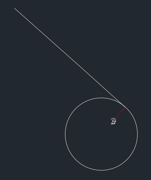

现需求:一种对关节间放松的按摩机构,要求最快每秒钟能按3次。想到用伺服电机,但方向转换大快,担心电机持续不了多久。最好电机往一个方向转,用偏心轮还是凸轮呢?这机构图怎画,有实例吧,用凸轮是不是画图加工有点麻烦,成本有点高呀。 还有什么其它方法呀,请各位给予建议。谢谢各位。

说是按摩,实际是敲击,现在市场主流都是电磁铁驱动。
发表于 2018-5-25 07:44:03 | 显示全部楼层
偏心轮结构没有问题
 楼主| 发表于 2018-5-25 11:06:45 | 显示全部楼层
电磁铁怎驱使动的?
有相似动作的偏心轮实例吗?
 楼主| 发表于 2018-5-25 11:08:21 | 显示全部楼层
想到了冲床,可没看到结构怎样的,不好画图

yinjianyy:  就是要设计一个装置,给脊椎往下压的动作机构设计,每秒压三次,设计这样的动作的结构。

发表于 2018-5-28 15:35:59 | 显示全部楼层
做了个简单的凸轮示意图,可以参考一下.这种凸轮很好加工.其实那些不规则的凸轮,可以用线切割加工,成本也不贵
发表于 2018-5-28 16:02:22 | 显示全部楼层
枫叶红123 发表于 2018-5-25 11:06
电磁铁怎驱使动的?
有相似动作的偏心轮实例吗?
通电电磁吸回来,断电弹簧弹出去,快速通断电就形成敲击了
