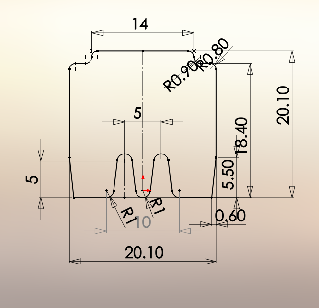

厂子里三次元无限期损坏中,只有个二次元投影可以测量,请各位大神帮我看看图中尺...

10是参考尺寸!没10这个尺寸这张图已完全定义了!

你好,如何去定义一个尺寸的关键与否,还有如何去寻找正确的基准以便测量尺寸,以及如何去寻找较为关键的尺寸测量抓大放小呢?我还是个新人不太懂
就楼主的这张图中中间三个圆是相切的高度与宽度都是5mm的条件就行成了等腰的三个三角形了!  发表于 2018-5-6 09:31
