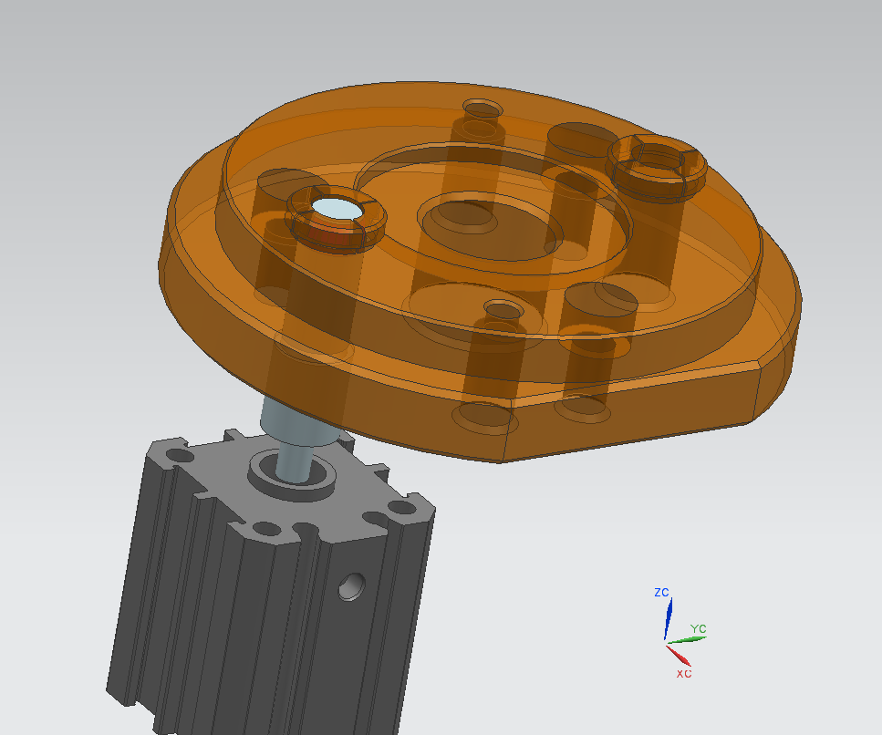

做了一个内涨夹头,无法涨开!末学后进,请教各位大侠!
发表于 2018-4-23 22:44:36 | 显示全部楼层 |阅读模式
如图; 夹具图.png dp-opo-0411.rar (81.06 KB, 下载次数: 5)
补充内容 (2018-4-24 21:52):
原生涨套现在用的气缸是20X20的,想将上方开槽的部位顶开,可现在顶不开!无法涨紧产品 !夹具材质65MN
涨头直径15MM,涨头开槽部位有10的斜度
补充内容 (2018-4-24 21:54):
现在夹具已经做出来了,有没有什么补救的办法!另外怎么做这个内涨头更合理!

发表于 2018-4-24 09:04:21 | 显示全部楼层
气缸一顶就张开吗?
发表于 2018-4-24 09:05:14 | 显示全部楼层
开槽是不是太短了
发表于 2018-4-24 09:08:48 | 显示全部楼层
我怎么手抖点了个下载,浪费十个积分取消下载了,真想抽自己右手两巴掌
开槽短,那个中间留有斜度没有?
发表于 2018-4-24 09:18:37 | 显示全部楼层
这图很好。你只需如此这,即可涨开了。
发表于 2018-4-24 10:15:31 | 显示全部楼层
什么材料?
发表于 2018-4-24 10:18:00 | 显示全部楼层
楼主这是电机安装上台架么, 是的话,可以交流交流   我们用的不是你这种方式,用的法兰盘、联轴器及账套
发表于 2018-4-24 11:02:55 | 显示全部楼层
是锥面的吗
发表于 2018-4-24 11:10:39 | 显示全部楼层
不懂!楼主你涨紧套是独立的零件么!还是整个一体!能否详细介绍一下!用来做什么的!
