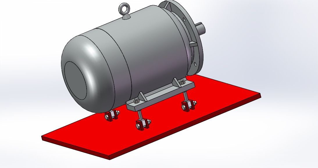

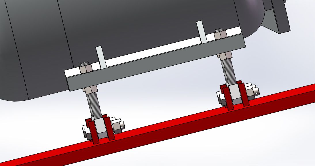

因为没拍照片。所以画了一下,大致如图所示,之前看到的设备,电机是这样固定电机的,这样有啥好处?为什么不直接与底板相连,PS电机输出是通过同步带和传动结构相连

大胆猜一个,涨紧
发表于 2018-4-1 22:44:26 | 显示全部楼层
楼上说的对张紧皮带用的,以前很多仪表车电机就是这么安装的

如果在空余空间里面放消音材料倒是可以理解,只是猜的

涨紧!!!!但是这样结构有点落后了

胀紧,但是这个结构,电机可能会振动把
发表于 2018-4-2 09:04:53 | 显示全部楼层
抑制电机震动对机器的不良影响
