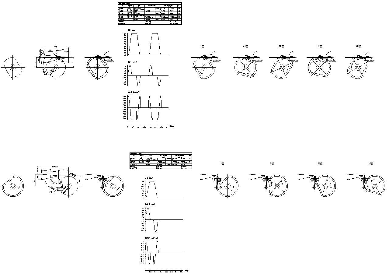

下载附件可以详细了解设计步骤
方法是一样的,共轭凸轮主要是中间驱动轴键的安装角度,两者进行比对,支点位置要相同
