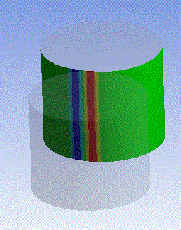

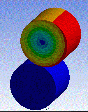

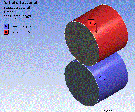

用workbench做两个圆柱体的接触分析,接触类型设置的不分离(No separation),上圆柱受一个向下的力,最后变形和压力分布为何不对称(如图所示)?是接触类型不对,还是网格划分的问题,或者是不应该加面力?有谁能回答一下! `7 \! o7 y+ ]
受力
受力
位移
位移
接触压力
接触压力

看一下你的边界条件?
 楼主| 发表于 2018-3-12 19:21:04 | 显示全部楼层
liufei0368 发表于 2018-3-12 18:563 h: V! Y" s, ]' t) g
看一下你的边界条件?
, O+ C9 ?) O6 ?" B- U就是图中那样的,下圆柱表面固定,上圆柱表面施加了一个20N的力,别的就没有了
, ~: J/ C' D7 W, Z1 m
发表于 2018-3-12 20:06:36 | 显示全部楼层
看以下你的接触设置
$ |- e/ B0 V' Z3 u/ D另外看以下你是不是将下面的圆柱体全部变成约束了,这样的话,下面的就不会有变化
发表于 2018-3-12 20:20:18 | 显示全部楼层
下面的固体被你设置成表面固定,请注意表面固定,你倒告诉我下面这个固体如何变形。
发表于 2018-3-12 20:33:25 | 显示全部楼层
应该是接触没设置好啊,相切面都不好接触得,直接用刚性单元链接。
 楼主| 发表于 2018-3-12 20:42:30 | 显示全部楼层
具体该怎么设置,下面的是不是要改成位移约束?另外接触类型该选择哪一种?我用的是不分离,接触行为是非对称
下面的约束,按照实际约束的情况,比如是底部约束,那么就只约束底部的一部分面积, 其余的部分不约束你如果只是分析力,那么用bonding等可以,让力能传导过去。  详情 回复 发表于 2018-3-14 20:08
发表于 2018-3-14 20:08:03 | 显示全部楼层
东风18 发表于 2018-3-12 20:42& h4 C* T' R. U- @
具体该怎么设置,下面的是不是要改成位移约束?另外接触类型该选择哪一种?我用的是不分离,接触行为是非对 ...
! M3 |7 U9 {0 b1 S
