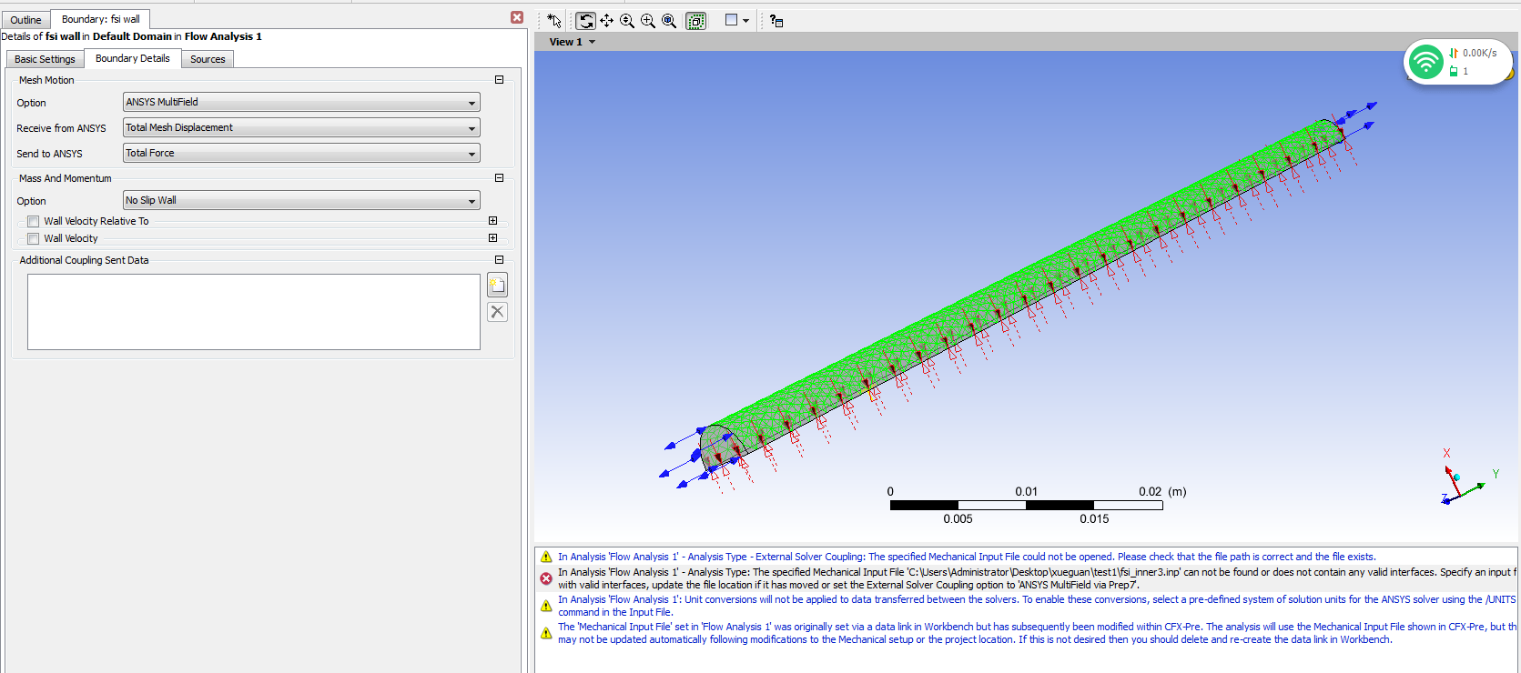

我按 宋学官 的教材学习“管和血管壁耦合分析”实例。在“流体分析设置”部时报错提示:“In Analysis 'Flow Analysis 1' - Analysis Type: The specified Mechanical Input File 'C:\Users\Administrator\Desktop\xueguan\test1\fsi_inner3.inp' can not be found or does not contain any valid interfaces. Specify an input file with valid interfaces, update the file location if it has moved or set the External Solver Coupling option to 'ANSYS MultiField via Prep7'.”

7 f2 X+ l9 R3 b提示我的inp文件找不到或者不包括有效interface,但我structure部分设置好后生成了inp文件了。所以应该是文件中不包含有效interface的原因,应该检查哪里设置的问题?' o0 T' `  A. I- U
 楼主| 发表于 2018-1-23 11:45:38 | 显示全部楼层
另外 我这里没有设置 “ANSYS interface”的选项,麻烦各位结合上面信息帮我找下错误在哪里?
