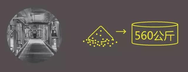

1.配料, r; g4 R& H" {" d% N/ w& [
& `: ]: t  z# i: }8 S0 M 1.jpg 2 M" o, p" o0 u* D
; x- @. I# ]1 A刀片的主要成分是不同配比的碳化钨和钴,原材料的最初形态是粉末。容器里盛装着配好的原料,它们将被用于生产不同的粉末。每个容器重约560公斤。! V- f. w. J' |: o1 H

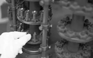

2.制浆& B; [& o$ [& v$ q0 y' A% z9 y0 q9 }
4 j; X" ~; L; |
微信图片_20180104094225.png . C( |( M7 ^; y0 s" Y7 O2 i
7 j+ K2 b: }& ^( v1 @& n
在车间里,将干燥的原料与乙醇和水配成的溶剂相混合就形成了一种粘稠度类似酸奶的灰色浆状物。

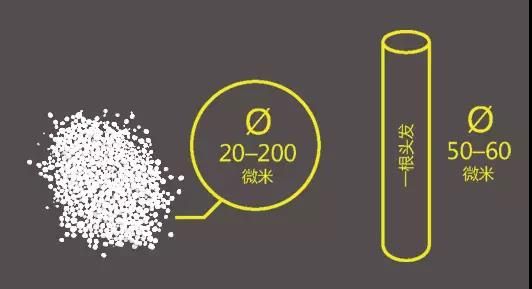

' Z/ l  d& J+ L6 H4 e6 }. X3.质检3 _! M5 N9 }2 t8 s- o
+ K% E% C7 b3 H; X
6 {( [: s* R3 r) q 3.jpg
, x! T" d2 o1 c& ]; B: X, m
# U9 k7 |" F* ^& Y在浆状物干燥之后,将样品送往实验室进行质量检测。这些粉末由很多直径为20至200微米的颗粒组成。它们非常微小(一根头发的厚度是50至60微米)。2 V) b8 B+ p/ Z6 b

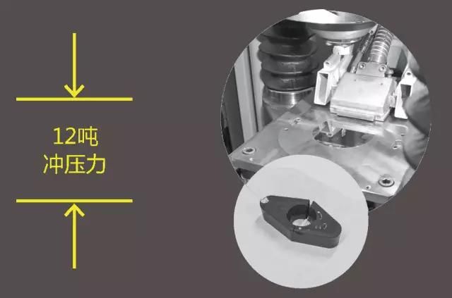

4.冲模
4 F8 l* l2 _; y  q' L
) D) M* [5 w$ p/ k  Y$ ? 4.jpg ; t; Z2 }* F2 s! [& E" u  D4 h/ \
5 {, [! Y3 U9 ?; n
这些粉末被装在容积100公斤的桶中输送到用于制造刀片的冲压机边。操作工将冲模(用于冲压不同刀片的模具)  放入机床,并将订单号输入计算机。冲模腔内充满粉末。冲压每片刀片的压力高达12吨。机床会对每片刀片进行称重,操作工也会进行观察控制。在这一阶段,刀片非常脆弱,很容易破裂。

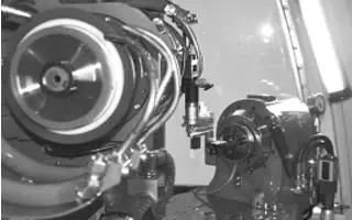

再次在实验室中完成质检后,刀片的顶部和底部都将被磨削成要求的厚度。因为硬质合金非常坚硬,所以需要使用世界上最坚硬的材料 — 工业金刚石,对其进行磨削。* C# s; y4 y( m+ U* E
7.精磨
- a6 I6 J* Q3 r2 V$ p& l: p7 G: F: c4 W# F1 O" g9 o& `$ I
8.jpg # B3 {) D4 N  n7 y
' R8 f! @; F( M8 k4 M7 ]  F" j当刀片达到要求的厚度后,会对其进行进一步磨削加工,以获得精确的几何形状和尺寸。这是在基默工厂进行的最先进的磨削加工,需要采用6轴磨板来满足极为严格的公差要求。
