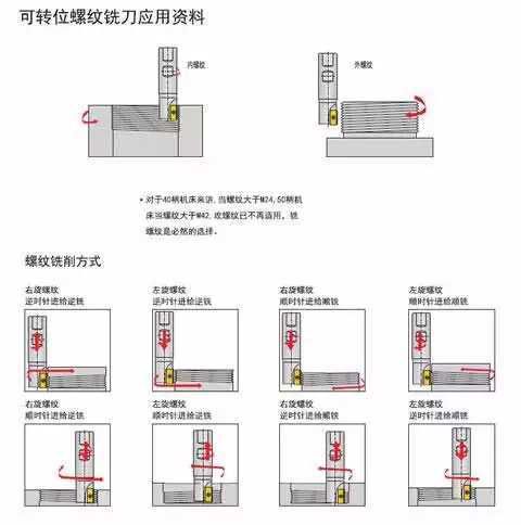

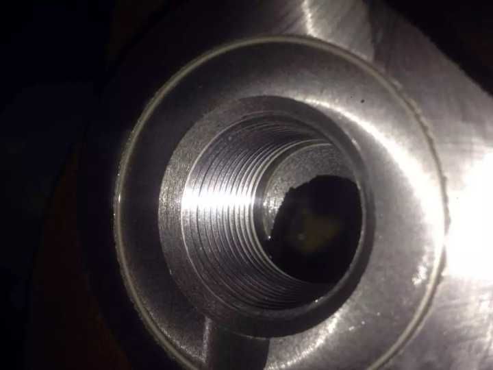

M115XP1.5螺纹刀具选取
要求如图:

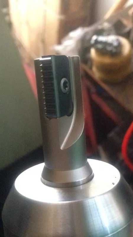

A:很普通,用螺纹铣刀就行。顶多3-4分钟,或许还会更快。

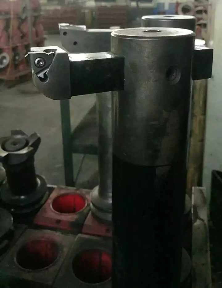

B:小径不要用铣!铣刀绕出来圆度不一定好!用钻要稳定的多,然后上螺纹铣刀做螺纹。小径用可调粗镗刀,或非标刀做到位。
C:以前加工一个法国火炮锯齿螺纹,相当于公称直径84,螺距好似4,用PCD螺纹铣刀,轻松搞定。钻要用三刃钻或四刃直槽钻较好,效率很高。

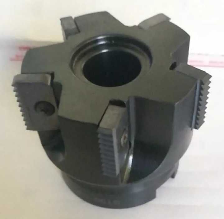

D:梳铣螺纹铣刀,有螺纹铣刀盘的、装几个刀片上去、刀盘直径接近你要的尺寸、也是很快。
E:直接螺纹铣两刀,76或60铣刀杆就好。装好几个齿,一刀就可以做到位。一个螺纹两分钟最多可以好了。
F:从效率和成本来讲,能车削最好。如果不能,1.5的螺纹3刀就可成型,可定做三把非标螺纹镗刀,结构模块化根据牙型高变量加工。

最后一张图片的螺纹铣刀的效率高,单齿的慢
