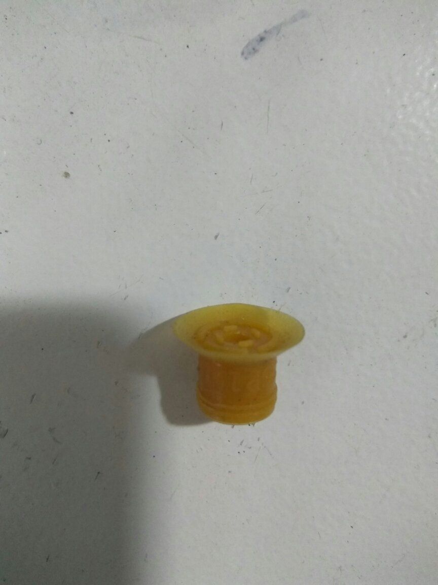

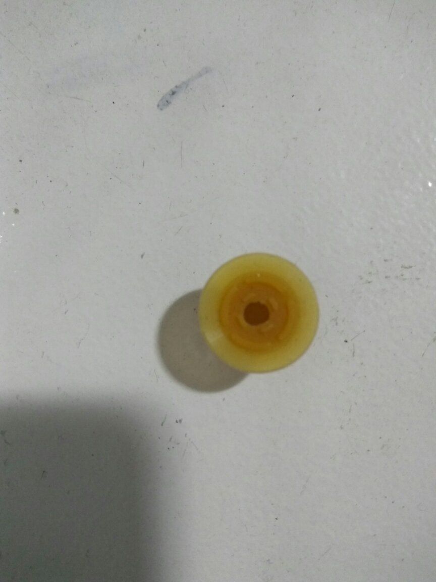

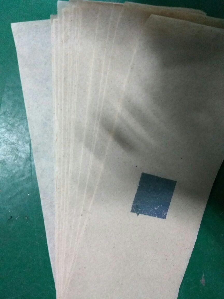

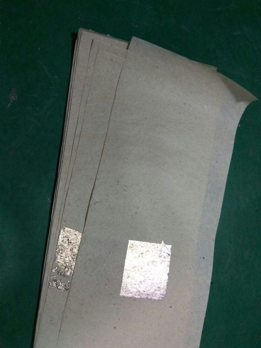

大家好,现在有一个项目,纸张是平时拜神用的纸张,长约250宽约100,很薄,厚度没量应该0.1或者0.2左右,这种纸张性质表面粗糙,有点透气,目前用的吸盘是施迈茨SGP15,吸附第一张会把后面的第二张或者很多张都吸附起来,请教下大家有没有能解决这个问题的吸盘或者其他办法呢?

发表于 2017-12-8 17:54:13 | 显示全部楼层
两边加毛刷
没用的,纸张很软,面积比较大,毛刷吹气之类的只能说减少连张概率,不是根本  发表于 2017-12-8 17:57
发表于 2017-12-8 18:21:49 | 显示全部楼层
想从根本上解决并且无后顾之忧的话,说服设备需求方把原料改成定宽卷筒纸,在线横切。
不然,设备移交之后,甲乙双方都不会有好结果。
惨痛的经验之谈,也是我正在折腾的设备必走之路。
关键是铝箔啊,卷料的话,自动化贴铝箔无招啊,目前只能人工,除非液体涂装的,目前这个都是村里大妈兼职贴的  发表于 2017-12-8 23:13
这个沟通过了 现在暂时没法改,不然早就按照那样的方式上料了。现在就是一沓一沓的纸,这位老兄向来经验丰富,有没有什么可以改善的方法啊,急盼赐教!!  发表于 2017-12-8 18:27
发表于 2017-12-8 18:31:11 | 显示全部楼层
会把底下的纸张一起吸上来是因为吸力太大吗?
主要是有点透气  发表于 2017-12-8 18:36
发表于 2017-12-8 18:40:46 | 显示全部楼层
想办法先一张张分出来后再吸,滚筒分。
这个当然知道,现在就是一张张分出来这个问题比较恼人  发表于 2017-12-8 18:41
发表于 2017-12-8 19:22:59 | 显示全部楼层
用机器做到最后两张照片的工序应该没问题吧。
研发机器,得多拿着工件玩耍折腾,而且得时刻注意自己平时没注意到的、自己其实早已熟记的正确习惯。
30来年前造纸厂数分切纸的那些工人的手艺,这的很佩服,几秒钟两百张,简直是弹钢琴的架势!而且不多不少!!!!
学别人的经验当然好,但也得养出能力和习惯来尽早区别我的工件和别人的工件有什么区别。。。
左下角用左手指使劲儿压,用右手的指甲盖儿从左向右扒几下就有了。
然后照样造机械就行了。
有办法把一沓纸一张一张吸起来,不把下面的第二张带起来吗?大侠  发表于 2017-12-8 19:26
发表于 2017-12-8 19:32:54 | 显示全部楼层
研发机器,得多拿着工件玩耍折腾,而且得时刻注意自己平时 ...
不希望双张出现,那只有一个办法,先不择手段地去破坏两张之间的亲和力。
发表于 2017-12-8 20:32:44 | 显示全部楼层
发表于 2017-12-8 21:17:40 | 显示全部楼层
可增加电磁作用力使两张分开
苏州装配工 + 1 铁板有磁力分张 纸片怎么做??
发表于 2017-12-8 21:18:52 | 显示全部楼层
自动化研究的少,滚刷结构适用吗?像农村一般祭祖之前,都会把烧纸叠成一些特定的形状,分离纸张的办法就是用指甲在第一张纸表面顺时针或逆时针挠几下,这样一沓纸就会想拿在手中的扑克牌一样变成扇面,也就好分离了,楼主可以尝试一下
