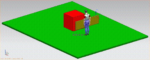

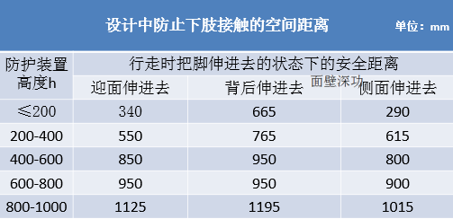

为防止人的下肢被危险源伤害的安全距离
      机电设计中当设备中存在有诸如运动体之类的危险源,需要对其进行隔离处理,这一点大家都知道。但是,具体的距离值能做到心中有数,可能也只有极少数了。
为此,有必要对大家作一个分享。

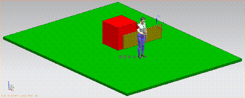

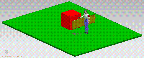

      图片表格中,就是为了防止人体的下肢免除伤害,而在设计时,需要对于危险源进行隔离的最小距离值查对表。表格第一列指的是安全隔离板离开地面的高度,后面三栏是对应的正面、背面、和侧的作业姿态时,隔离的安全距离值。
      在这里同时给到你三个动画,用来对这个表格中的数据进行结合起来看,以更加清晰地理解。
      三个动画中的黄色板相当于是一堵安全隔离墙,红色是危险机构,人有正面、背面、和侧三种不同的作业状态。从动画中可以看到,随着隔离墙离开地面的高度升高(人的下肢就越容易进去)。为此,表格中三种状态所对应的有效最小距离就要增加(也就是说就要把人隔得远一些)。

参考标准:
GB 23821-2009 机械安全 防止上下肢触及危险区的安全距离;
GB 12265.3-1997 机械安全 避免人体各部位挤压的最小间距。
