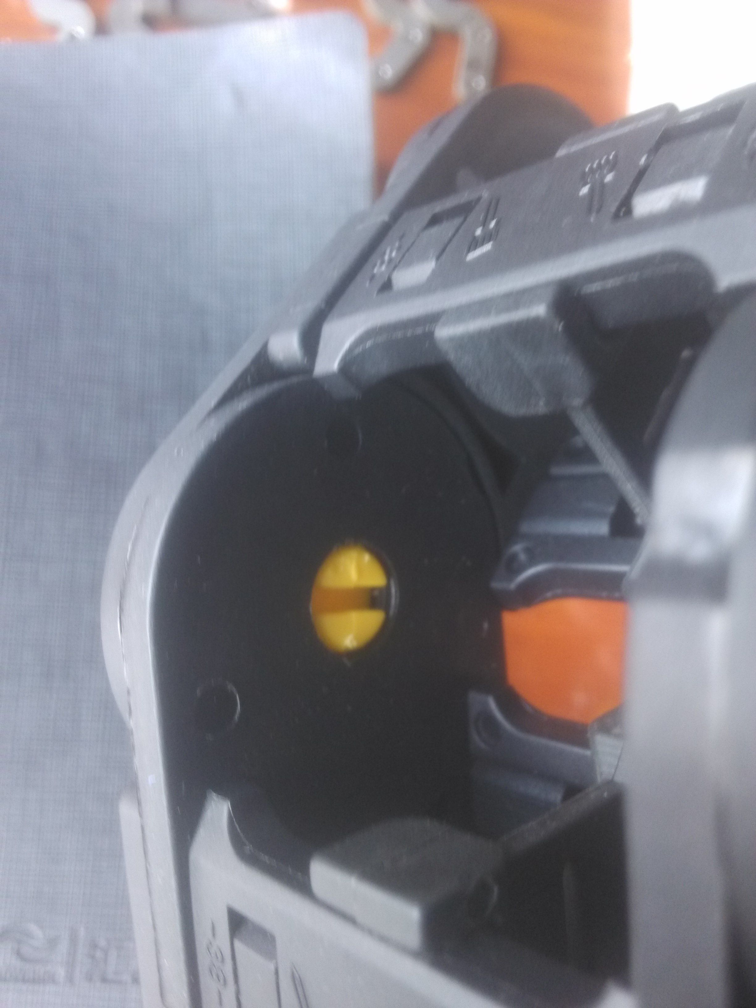

因为拖链要加长,要拆掉黄扣子,请问怎样才能完好拆卸掉

直接用工具敲出去就行 不会坏,我们专门生产这种拖链哈 具体可以加我微信 13256262233

发表于 2017-11-24 14:07:39 | 显示全部楼层
那是压扣式,靠挤压,两边耳棒顶住,敲出去

发表于 2017-11-24 15:22:14 | 显示全部楼层
我们直接用螺丝刀顶出去的

发表于 2017-11-24 15:32:05 | 显示全部楼层
用个螺栓顶吧

发表于 2017-11-24 16:10:09 | 显示全部楼层
顶出去
发表于 2017-11-24 20:01:58 | 显示全部楼层
螺丝刀边拧边顶出

发表于 2017-11-24 20:25:11 | 显示全部楼层
坦克链其实都是可以扮拆的,直接用起子敲开就成了,不会崩坏掉,不要怕
