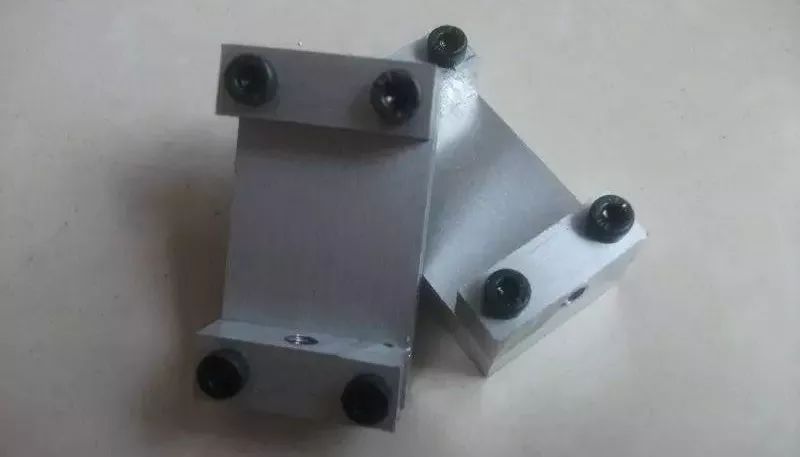

前些日子斥“巨资”引进了一些平齿锯片,从此小台锯脱胎换骨,金属也能随便切了,于是制作了一对微型台钳(图1),不加螺丝50*30*20MM,的确够小,和硬币对比显得更加迷你。
但是具体有什么用?
各位先猜着
后面揭晓
▲ 图1 台钳成品

1.原材料
50*100*10MM铝合金板,一个台钳需要一块50*30MM和3块30*10MM,这是个数学问题,解得一块板子做2个小台钳没问题。但实际问题锯片有1.8mm切割损耗,所以用了2块。
▲ 图2 原材铝板
2.切割(切割铝合金声音感人,扰民在所难免……)
▲ 图3 切割后
▲ 图4 组件
3.钻孔、上螺丝
上好螺丝,都是造CNC留下的12.9级高强度;中间螺丝那个孔非常不好钻,锂电钻打垂直很费劲...
▲ 图5
中间的螺丝必须采取某种措施,否则滑块就会掉出来。没错,就是用台锯磨的。12.9级螺丝不好磨,还牺牲了一个小砂轮...
▲ 图6 台钻
4.“比小更小”
成品与普通小台钳的对比。滑块跟中间螺丝固定,使用了个人珍藏多年的M3机米螺丝。拧紧了螺丝转不动,拧松了滑块就掉出来了,掌握分寸很重要~
▲ 图7
▲ 图8
5.到底干嘛用?
答案是给台锯固定靠山用。
本来台锯使用的是夹子靠山,但是切割铝合金弊端就暴露了,就像图9这样。
▲ 图9
本来想学TB成品在台面开槽用螺丝固定,但是k开槽太麻烦,所以就有了一对微型台钳的诞生。
▲ 图10
▲ 图11
