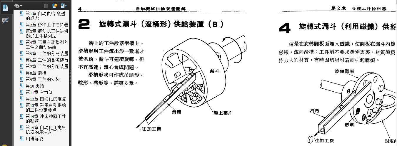

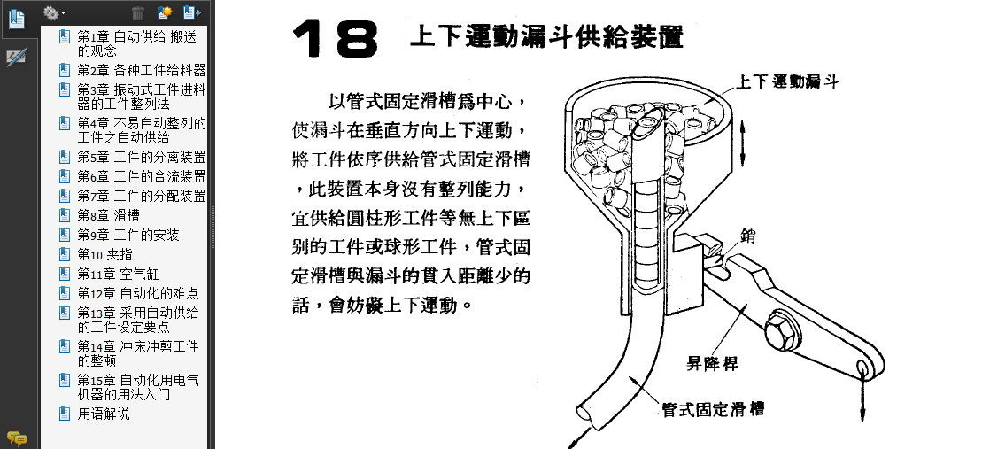

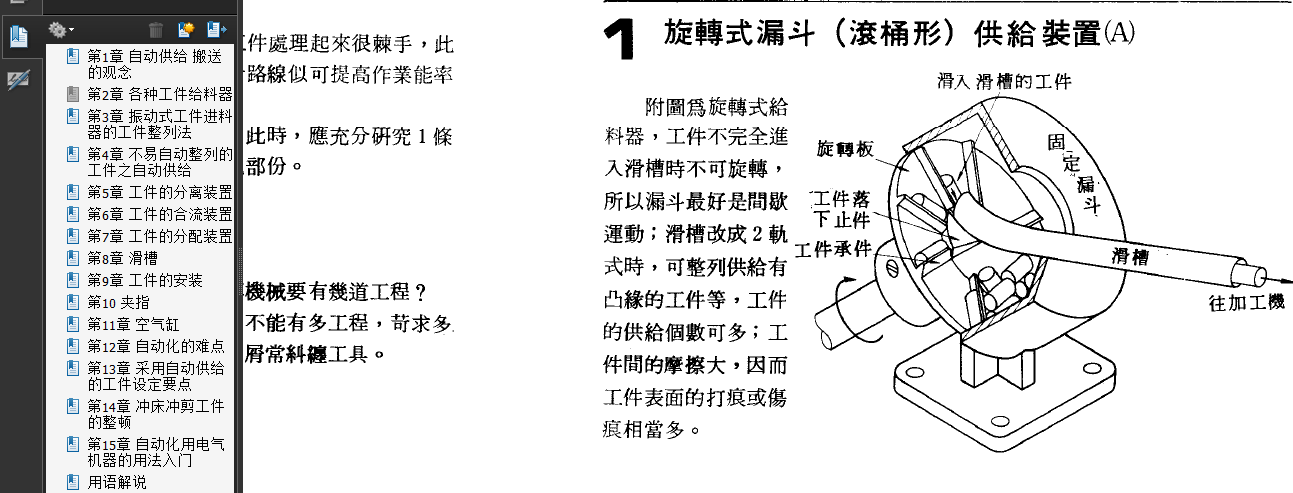

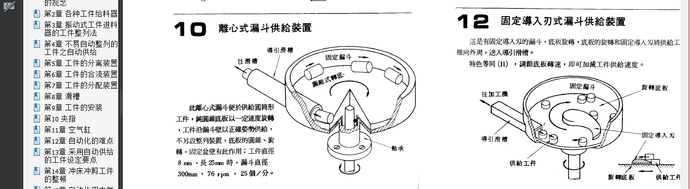

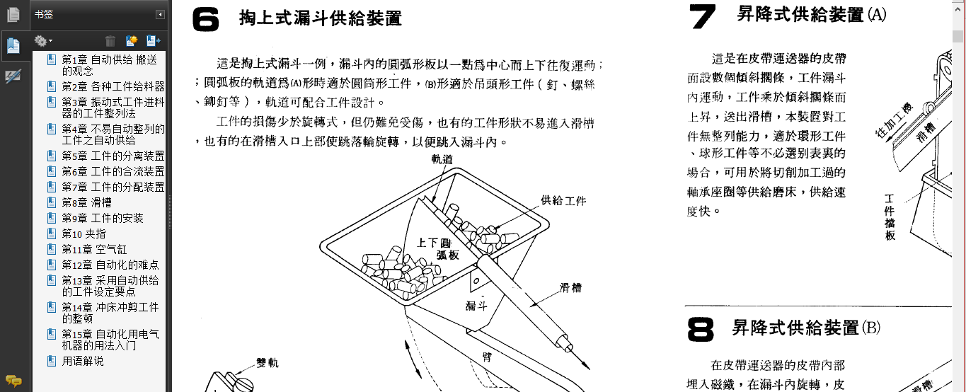

求大神指点自动下料机构问题
发表于 2017-11-6 17:14:00 | 显示全部楼层
你的图片是从这本书里截取的吗?多给你截几个
 楼主| 发表于 2017-11-6 17:17:33 | 显示全部楼层
这本书也有,不是这里看的,问题是200kg的料,又一根1kg,根据您发的图那些,都不太合适
200KG的东西,振动与旋转运动需要的力还是很有区别吧。仅仅实现200KG物体的旋转,似乎不需要太大的力,哪怕物体是偏心的。  详情 回复 发表于 2017-11-6 17:20
