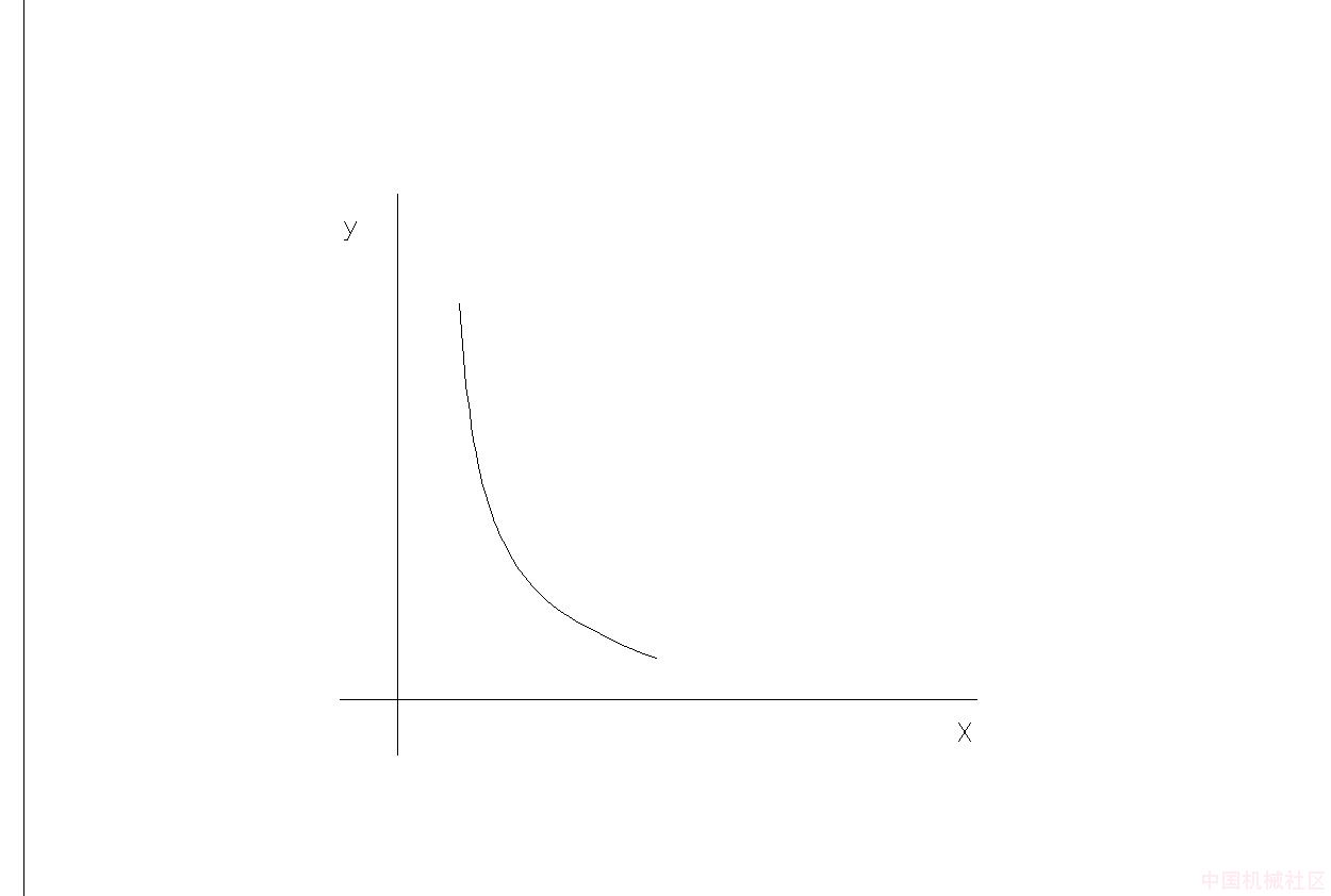

发表于 2008-4-3 11:20:20 | 显示全部楼层
这个挺复杂的,其实有专门的软件计算的。国内应用得比较少而已。
简单的说,如果我们不考虑过多客观因素,拉力与距离的关系是一条曲线。如图。
Y轴为拉力,X轴是距离。拉力最高点是磁铁与铁或者另外一个磁铁完全接触时的脱开拉力。
 楼主| 发表于 2008-4-3 15:59:26 | 显示全部楼层
谢谢大家
天水蓝,这个曲线有点看不懂,它在距离为一定小的时候是没有曲线的。。。。
是不是可以这么理解,距离为0时,两块相接触?
发表于 2008-4-4 21:07:44 | 显示全部楼层
不是没有曲线,在完全接触的时候没有拉力产生,慢慢分离的开始阶段,拉力值从最大迅速减小,陡降。
当距离达到一定范围时,拉力与距离成近似正比关系......
后面就不用我解释了吧。
实际状况复杂的多,但是基本符合上述的原则。我们在做应用的时候,主要做的工作就是调整这条曲线的形状。
