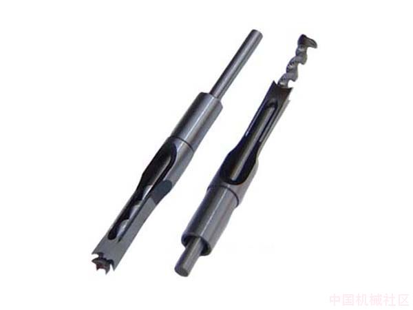

有谁见过加工方孔的钻头和加工方法?见过的,请给讲一下.

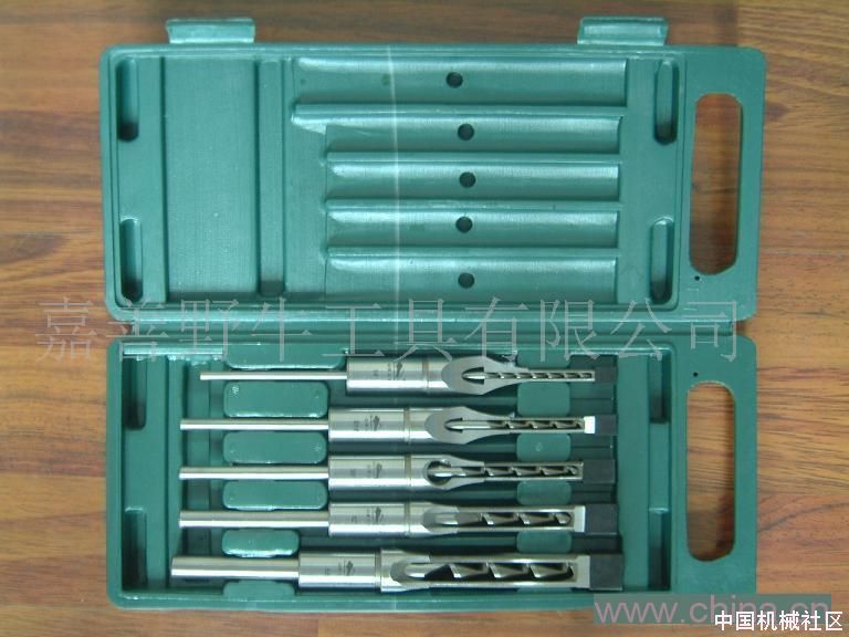

发表于 2008-3-5 06:00:47 | 显示全部楼层
WXD123网友好!
9 @5 g) X) ?& G$ e! M5 j- v* `. p+ A3 s9 Q' P- _  k# P5 O
方孔钻这种东西很早以前就有,我在早期的科学画报上看到过(1958~~1964年),可能与现在" W+ H0 `- v$ c! {
市场上出售的有所不同。
9 i; C* t7 G+ |) B6 I现在出售的方孔钻主要是用于木工方面。其原因在于存在一个冲击体,采用这种工作原理用于钻
7 O4 N. p+ k) E. J, X! p0 W1 a钢、铁,材料,对刀具强度要有很高的要求。具体原理如下:0 d1 ^9 G" E" p4 V; p/ u! Y( ?
4 ^3 v9 B+ ?& D( Q方孔钻头,属于一种五金工具,主要由内旋转冲击体和外冲击体组成。现有的各种钻头,只能加
6 W0 E# W" y% C  s! ^工圆形孔,不能加工方形孔,若要加工方孔,必须用圆孔钻头或切割机加工出粗孔后,再由人工4 p& b) r3 @: I- g
手凿而成。本实用新型在用内旋转体钻出圆孔的同时,利用电锤传递给外冲击体的冲击力,破碎0 N( K3 @  q* v/ c* D5 o
圆孔与方头壁之间的材料,一次性加工成方孔,且碎尘能从出渣管排出。利用不同规格的方孔钻
$ o$ |- l$ w5 [) t# Y$ g头,选配适当功率的电锤,就可打出符合要求的方孔。可减轻施工员的劳动强度,加快施工速度,; M! ^, A* b' [
降低施工成本,适合建筑施工、安装、装修、装饰行业使用。
