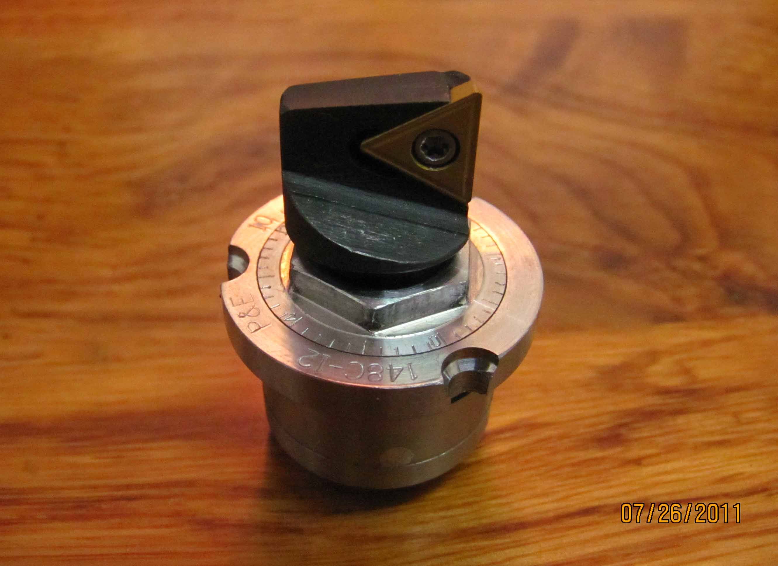

我们加工的内外螺纹达不到精度,热处理和材料也不行。这个内镗头需要专门的卡具来装配(卡具很简单)。实际上日本尼肯的镗头还要简单一些,精度也差不多。价格要便宜三分之一。两种镗头我都接触的不少。我在成量时厂里仿制不出来。后来仿制的外镗头(相对)批量的精度最好的只达的到‘一道’。过去了十年,我们依旧造不出来。
发表于 2012-2-12 21:34:31 | 显示全部楼层
这个镗头的精度也就5μ,2μ达不到。但是很稳定。

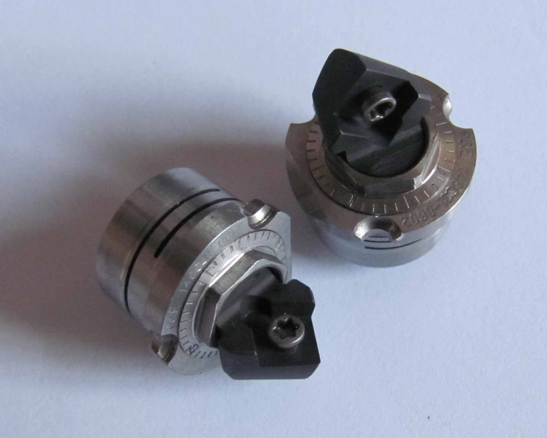

IMG_0606 拷贝.jpg IMG_1057 拷贝.jpg IMG_0688 拷贝.jpg 时至今日,大家对这个微调刀具还是热情不减。6 t7 A0 B  v0 r  `' j) {
我公司已经研究并生产多年,现在全程精度0.002,反向间隙均在0.003以下,属于无反向间隙,型号齐全,并在量产中.......
  h6 z: k0 o- o& a% K* nwww.jxnct.cn

没想到这么快就被山寨了,不过你这产品从外观看,做工粗糙了点,刻度线也太粗了,看了很不爽,工艺有待改进啊{:soso_e128:}4 g8 J. I6 {0 h0 I8 G
顺便问一下,你这个多少银子一把?

刻线粗是放大约3-4倍的原因吧,设想一下将宽缩小至1/3,还粗吗?因为06的单元安装直径是16毫米。

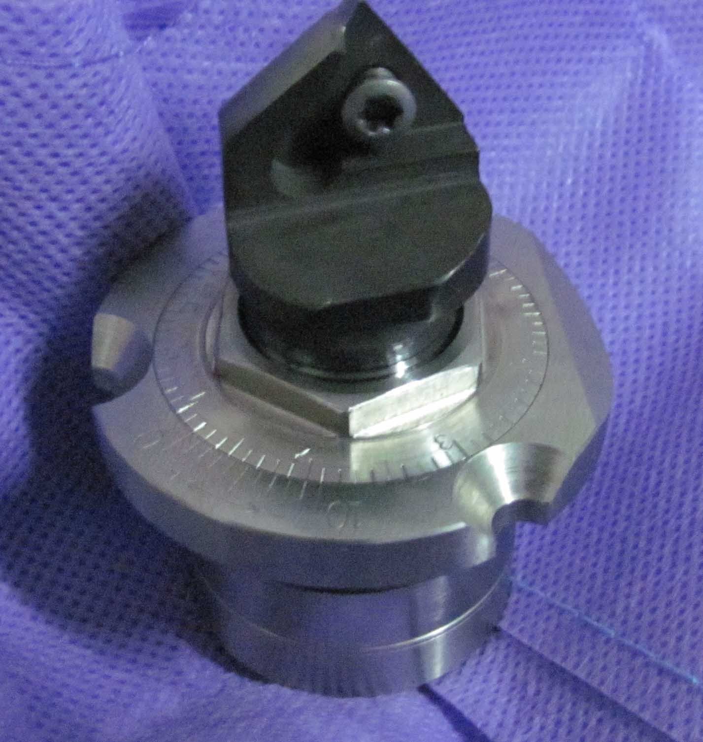

谢谢楼主提醒,刻线还会更好的。
% n) J; [1 Q" }3 ~8 J4 S# |但不是山寨,因为每件镗头上都刻有我公司P&E商标,不同于山特,也有别于其他的镗头制造商,我公司的产品我公司负责到底的。, j$ m  P9 \1 ?9 Z' L# R0 }; a
毕竟大家看到的都是外观,实质性的内部性能最关键的,比如精度、寿命、刚性等才是大家最关心的,有很多无良商者,不打自己商标还假冒知名品牌,外观做的很像,实质非常劣质,既侵犯了消费者又侵犯了产权人。
) j! `4 l; O* K8 X. p" d) t而我们和山特做的是一样的产品,标有我们自己的标志,在品牌面前我们是吃亏的,但是毕竟作为高端产品,我们依靠自己的技术实力,敢于冲击世界知名品牌,我想我们的技术实力早晚会被人们认可的。现在我们有的品种还有加长款,以备超行程之用。

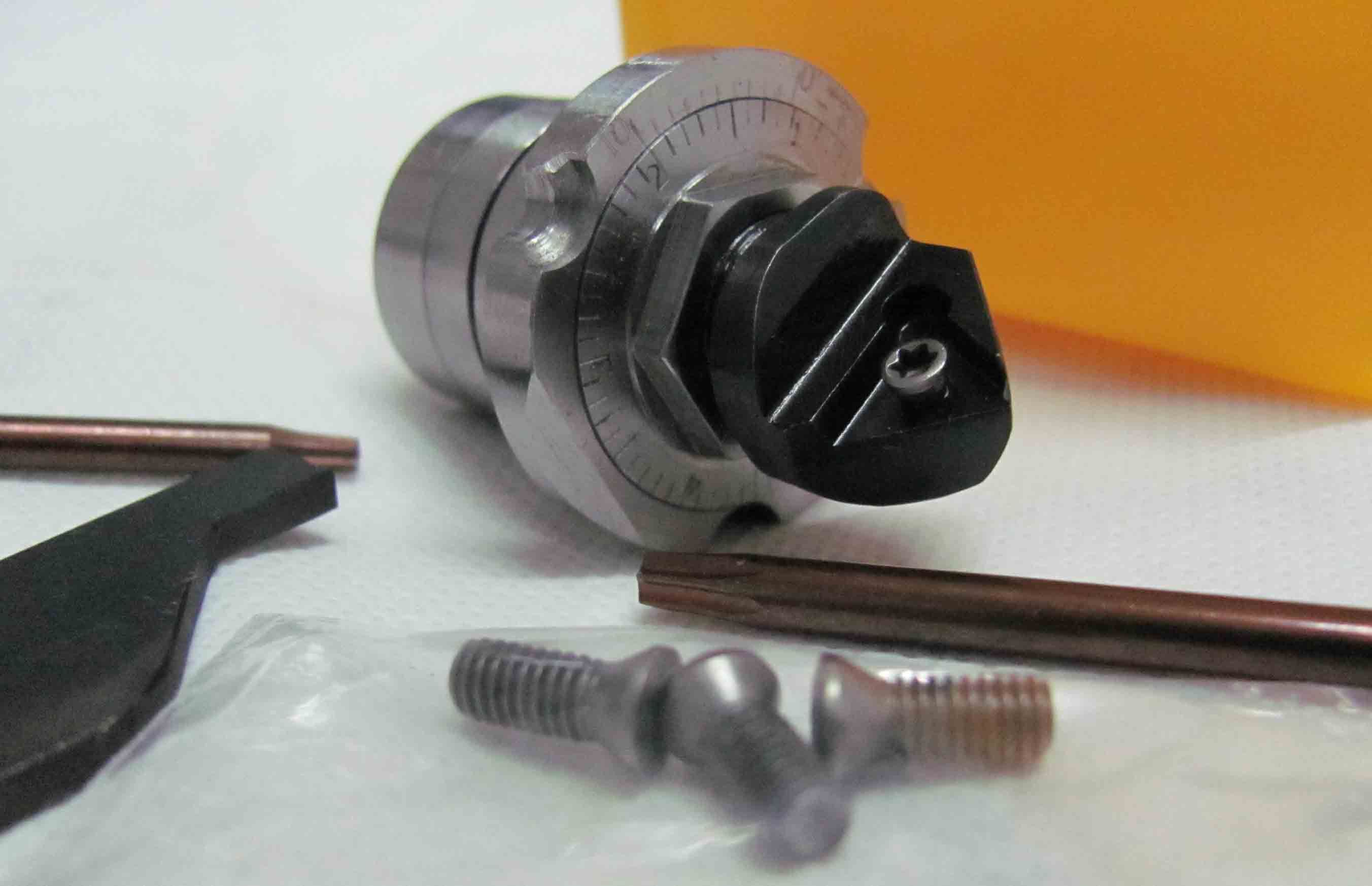

如果用激光刻的话会不会更美观一些,激光打标机也不贵,几万块一台。还有感觉表面粗糙度还应该更好一些,一些非配合面虽然不重要,但是很影响外观,毕竟是高端产品。我觉得对待这种精密镗刀就应该像对待精密仪器一样对待,不管是制造还是使用,您认为呢?
