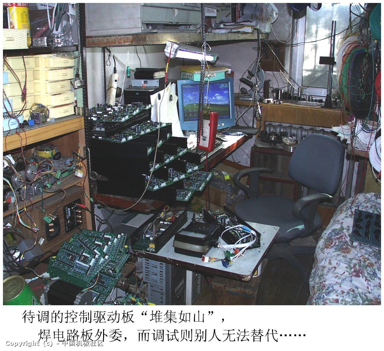

关于全国及山东社友聚会,因为,工作日程的原因我不能参加,发个图像以代说明。1 V- f5 O$ Z' U% q
一会我到那个帖中做个链接,以免你俩看不到。
7 ~3 L5 t& A4 X% H5 p% Y0 ^
1 k/ ], Y$ w- F& G2 u! Z抱歉了,谢谢!8 C6 i0 Y$ k8 L! m/ d* g
" k( i6 G; `" w6 O; N+ j

这个图片太恐怖了 我无法想象这是一个工程师的工作台……
