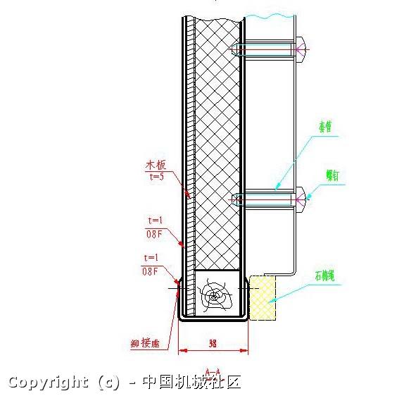

烤箱隔热材料,棘手---[图,请教]
发表于 2007-8-22 07:59:53 | 显示全部楼层
Re: 烤箱隔热材料,棘手---[图,请教]
保温材料可以用岩棉、陶瓷纤维布等保温材料
,保温层的厚度要考虑内部的温度和热量损耗。
 楼主| 发表于 2007-8-22 13:51:02 | 显示全部楼层
能不能说个具体的补救方案?
比如说:墙板的结构怎么改比较妥善?  内部的温度与墙板的厚度有怎样的关系?
请各位大狭赐教!

发表于 2007-8-22 14:29:14 | 显示全部楼层
看了图,首先要说几个问题
1  各种耐火/绝热材料有其固有的温度梯度,单位线长度下有固定的温度降,这和材料密度及分子结构有关。结构定了,温度梯度就定了。
2  气隙是良好隔热结构,应尽量使用。
具体到这个结构,有如下的建议:
1   在烤箱的内侧作一个气隙,用间隔结构挂住保温材料,避免全接触。
2  保温结构的外侧也作一个气隙,气隙间用风冷,风速0.5--1米/秒即可
3  假如结构允许加厚,最好采用加厚结构,直接计算温度梯度,以后做双面气隙和填充即可,不需要风冷。
4  在现有结构上,如果没有合适的温度梯度的材料,又不进行风、水的散热冷却,是解决不了问题的。
发表于 2007-8-22 20:52:13 | 显示全部楼层
就楼主目前的结构改进方法,归隐大侠讲得额很清楚了。
这里给出个具体方案:在现有墙板内侧加一块板,这块板与原有结构只靠靠套管螺钉连接。在两者中间填充硅酸铝纤维。用石棉绳封闭空隙。这样,即使新加板被烤热,因与外层间热传导截面很小,被传到外面的热量不会多。
因原结构内层钢板只有1毫米,螺钉只能用自攻螺钉。如嫌强度不够,可先固定上面焊有螺母2毫米钢板角钢,再用普通螺钉紧固。

发表于 2007-8-23 11:30:59 | 显示全部楼层
楼上大虾,看了你的结构图,它和温度计算没什么关系。
可能你没有理解我的意思,假如你不能采用水冷,风冷,
在这种条件下处理温度梯度,一是在结构上想办法,二是在材料上想办法。
无论是采用空气隙,或是采用填充都是可以的,
问题的最终解决就是,把你设计的横断面进行温度梯度计算,一层一层地算,从里到外,最终使外面的温度合适。
例如加热炉,里面是1280度,外面大约65--80度,国家为了节能,要大家降低炉体的温度,有在里面贴耐火毡,有采用新的绝热材料的,都是可以的,需要的就是选定材料以后,计算你的温度梯度。
