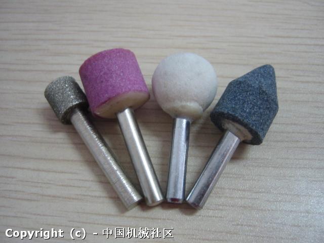

各位大虾:

   对于氧化物系磨料的砂轮,我们是不是能从外观颜色上来区别呢?比如白刚玉、棕刚玉。
; c, ]. Z1 X' `2 X5 O( t5 V0 Q
     如图,里面白色的是白刚玉小砂轮、棕色的是棕刚玉小砂轮、金属色的是人造金刚石砂轮,那么,粉色的是什么磨料的砂轮呢?

不是粉色,是玫瑰红或紫色,属氧化铝系铬刚玉,韧性好,研磨光洁度高。

铬刚玉和白刚玉在硬度上相当,但是韧性好于白刚玉。
6 S# n$ C6 P- a; r7 \白刚玉常用于磨锋钢,那么铬刚玉在使用上与白刚玉还有什么不同之处? 还望执教。

铬钢玉介于棕、白刚玉之间,比白刚玉磨削效率高,已加工表面粗糙度值小,适于磨削表面粗糙度值要求小的高速钢。

楼主所指的是铬刚玉(PA)。
9 Y: z! o5 v1 Y, H; Z它是以工业铝氧粉为主要原料,加入适量的金属氧化物,在电弧炉内冶炼而成,其色泽为浅玫瑰红色,硬度与白刚玉相似,韧性比白刚玉高,适用于高速钢、合金钢等高强度材料的加工,切削效率比白刚玉高,故广泛用于工具磨、内外圆磨、仪表零件的磨削加工。

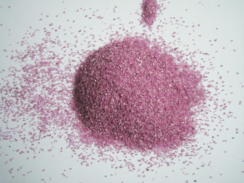

铬刚玉磨料的性能特点
4 M& K' r& D# J: f: E& F$ [: ^铬刚玉的生产工艺与白刚玉大体相似,以工业氧化铝粉为主要原料,只是铬刚玉在冶炼时加入了0.5%-3%的Cr2O3。加入氧化铬冶炼后,得到的铬刚玉熔块颜色为玫瑰粉色,因而铬刚玉也称为粉红刚玉。
% W. x! ~  h6 T# w1 t1 z3 }3 j! ?
  K! z& E# ~8 z3 L3 D6 H添加氧化铬的作用是:6 B2 s5 b* M4 B$ I- x1 \; l
Cr2O3与Al2O3之间形成连续固溶体,在刚玉中Cr2O3以置换固溶体状态存在于刚玉晶体之间,铬以Cr3+取代Al3+存在于刚玉晶格内,使晶格产生了一定程度的变形,导致晶体中晶面距离增大。从性能上看,增加了晶体的抗冲击能力,改善了刚玉的物理机械性能,磨削能力和韧性。9 g) b6 f1 }1 t  [& ~( S" T5 v% P
% _: s( n7 R# Z& E) |- u/ t+ M

发表于 2021-8-9 16:49:53 | 显示全部楼层
铬刚玉磨料的性能特点
+ [2 b" P' P4 [$ o2 D- L* [铬刚玉的生产工艺与白刚玉大体相似,以工业氧化铝粉为主要原料,只是铬刚玉在冶炼时加入了0.5%-3%的Cr2O3。加入氧化铬冶炼后,得到的铬刚玉熔块颜色为玫瑰粉色,因而铬刚玉也称为粉红刚玉。
' d, f& h! A$ Y" D & L: C5 i' Y8 O- p, I
添加氧化铬的作用是:  R( @3 k% w6 z6 t: u  M- F
& q( @) \( B+ u% T6 n
