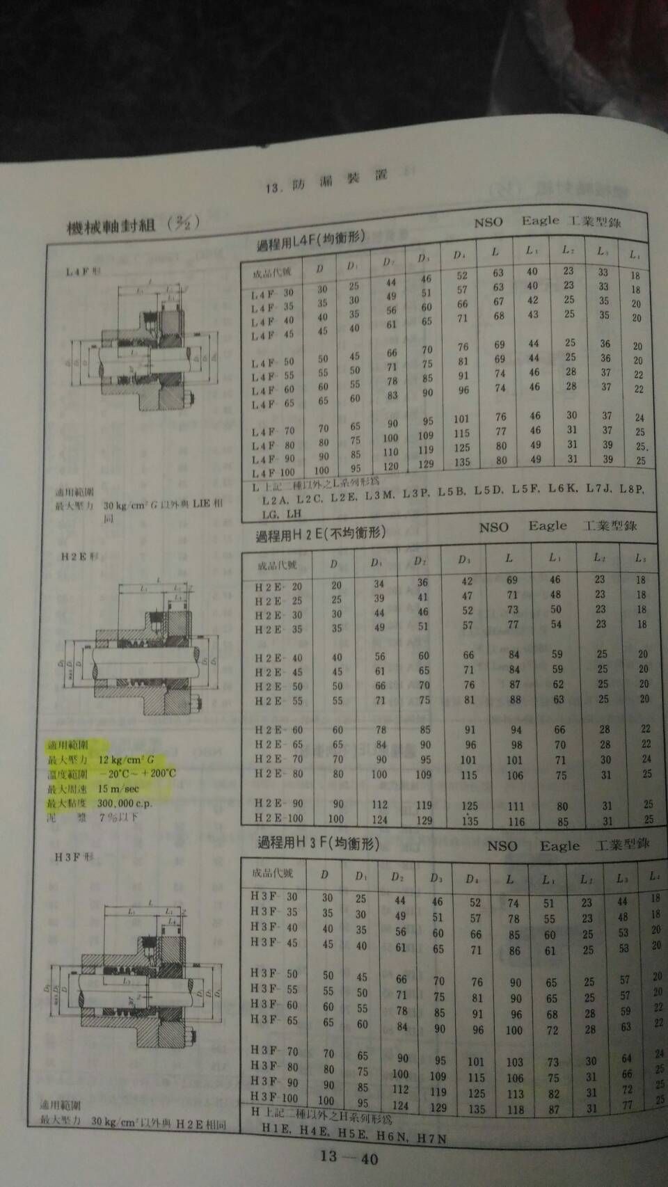

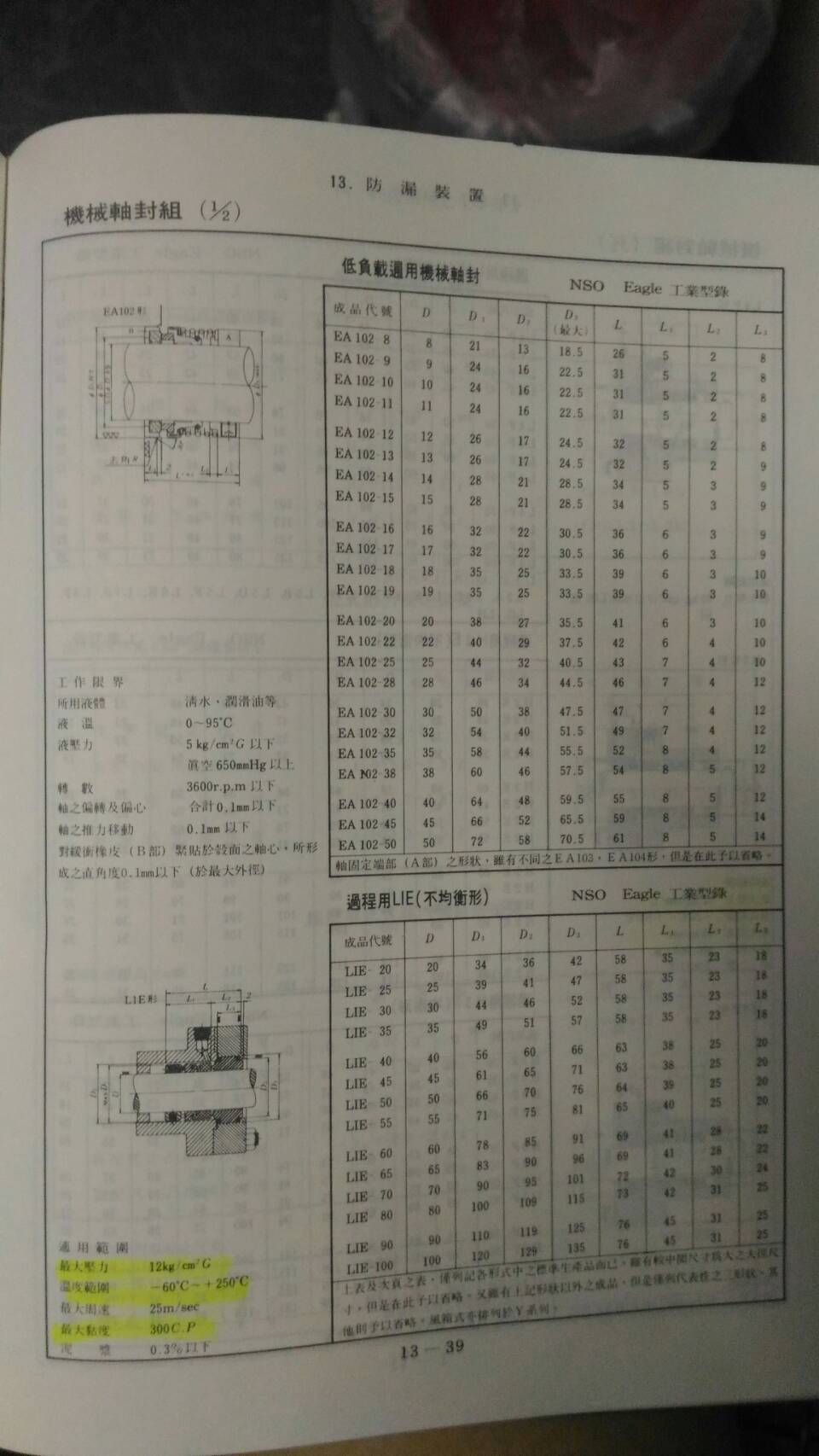

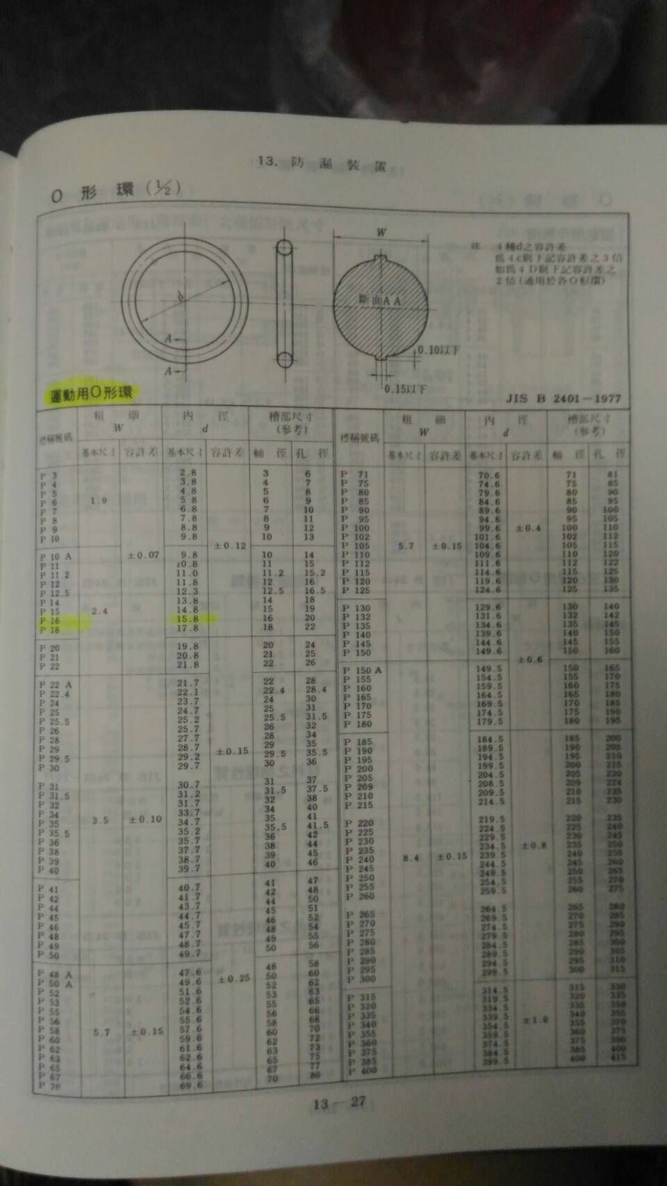

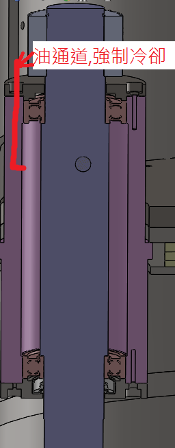

1.或增加油通道強制冷卻 1504695857(1).jpg 2.公差配合改H7-js6,H6-js5,才不會把軸承套與滾珠的間隙值給吃掉了,造成軸承本身摩擦立變大而生熱.也造成軸承運轉不順增加負載耗用動力.

加上油封就是密封的环境了把,这样好像高速运转有升温会有压力的!骨架油封承受不了太大压力吧!改一下压盖结构 用O型圈不行吗?

加上油封就是密封的环境了把,这样好像高速运转有升温会有压力的!骨架油封承受不了太大压力吧!改一下压盖 ...
o型圈,摩擦一样会发热,

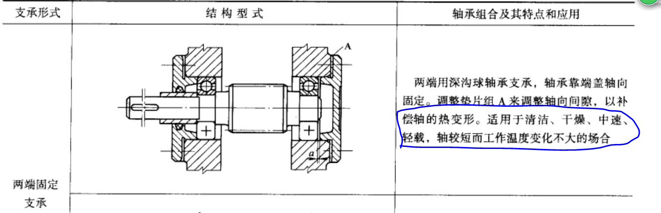

发表于 2017-9-10 17:40:09 | 显示全部楼层
楼主看看吧,可以试试下面一端的轴承压盖留点间隙试试
