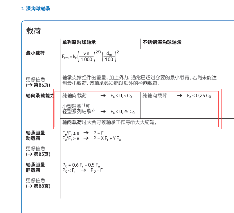

谢谢你的回答,这里的轴承外圈公差是0和+0.015,你的意思是轴承外圈要过度配合不能松吗,,,这个问题我 ...
你说的是直径公差,我在说的是你的外圈轴向没有完全定位。说的不是一码事。。。

不客气的说,4500RPM下,你这个结构一定会抱死

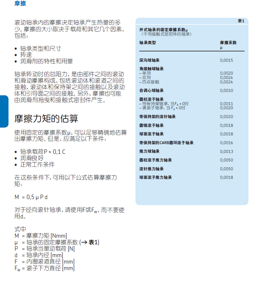

在工况良好的情况下~
我点评你能看到不?若想要我回复,你就回复吧,能收到提醒。SKF的样本,SKF官网就有的  发表于 2017-9-8 16:18
大侠,这是哪个品牌的轴承样本?可否告知一下。多谢  发表于 2017-9-8 15:17
发表于 2017-9-7 17:57:02 | 显示全部楼层
样本给出的工作条件中有提到 “轴承载荷P约等于0.1C”
自从我发现了这一点,以后选轴承我就不再算寿命了,直接按0.1C选。哈哈
包括其他的滚动摩擦副,如直线轴承、直线导轨等等。都是0.1C。
朋友也可以试试啊,有问题交流
这个,说不定也是楼主的结构发热的原因之一。往大了选肯定错不了。
