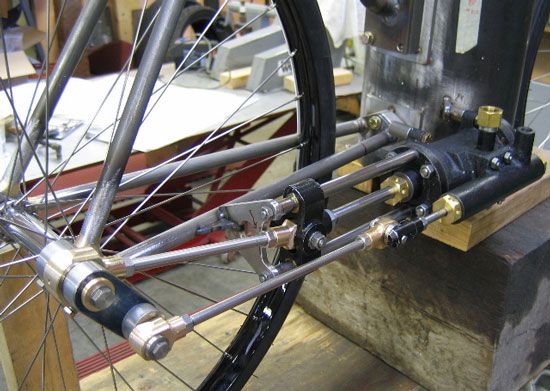

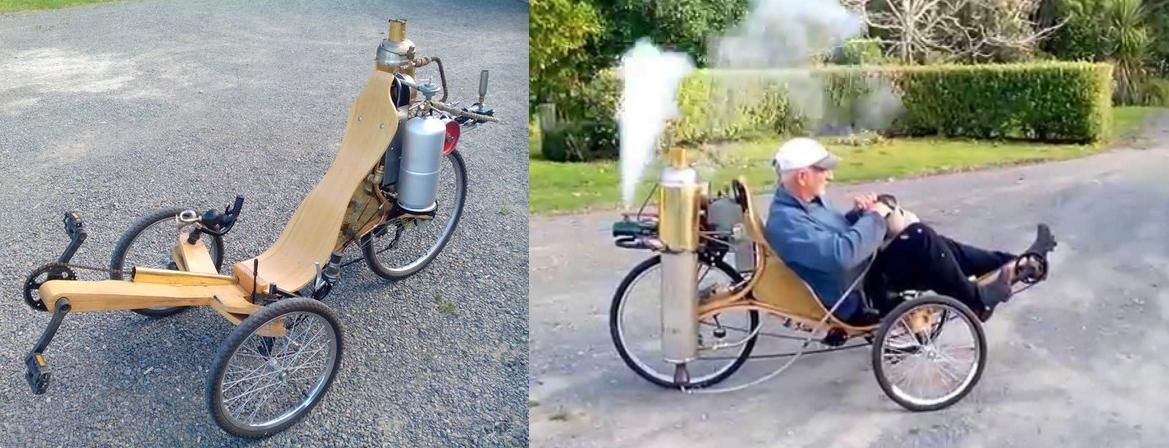

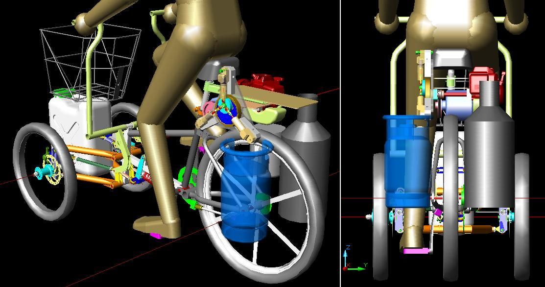

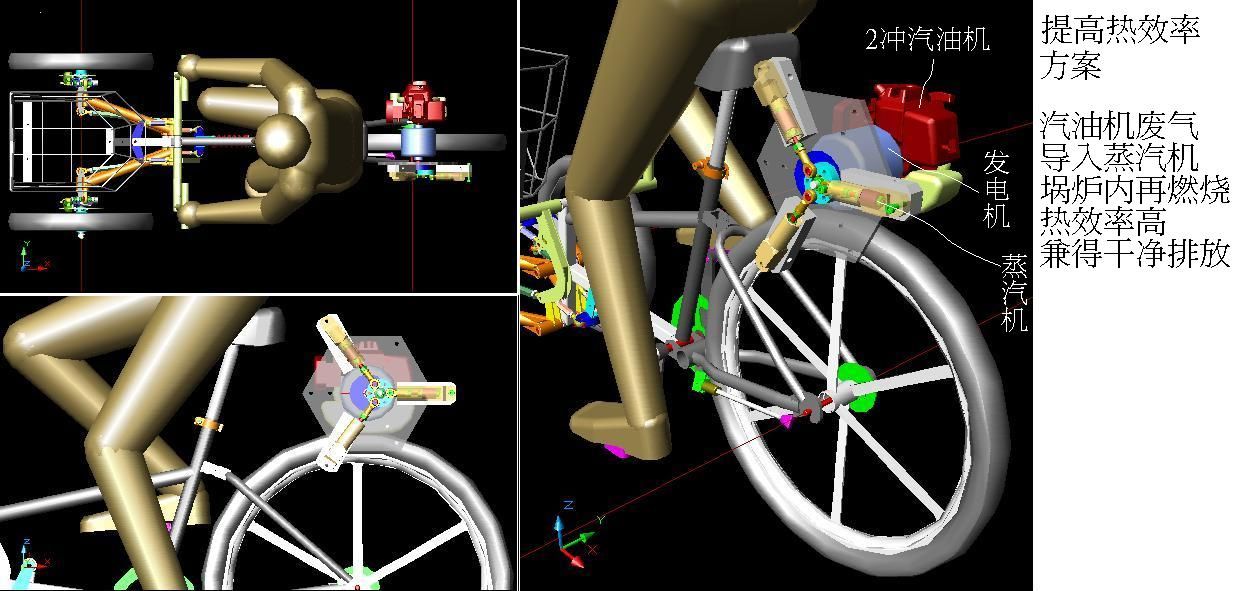

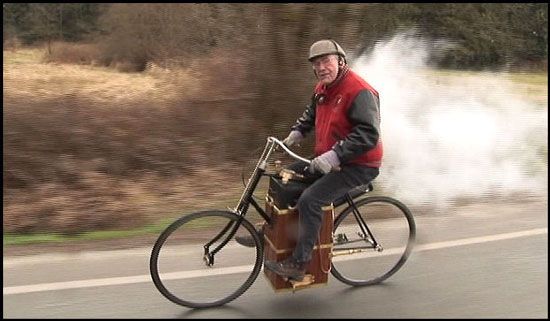

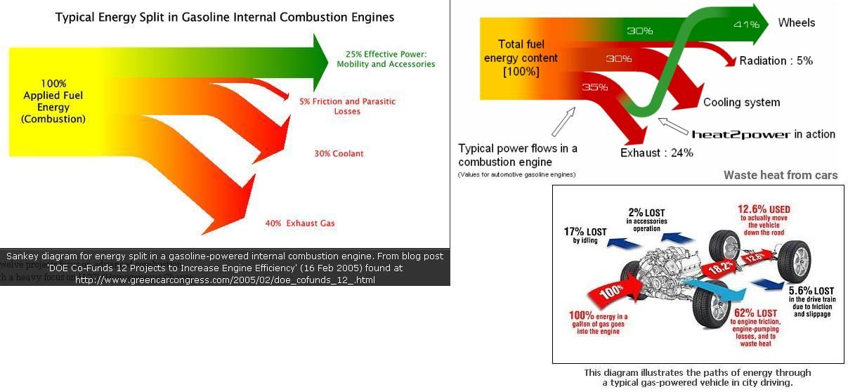

无高科技,只是将内燃机排放的7成废热以简单的热交换器形式捕捉收集在蒸汽机锅炉,锅炉只需供少许外加燃料
& I" J: f! ~6 D( o4 g5 g( |
! P8 ^9 T4 ^/ ^8 d( ?小模型印证以自行车为载体,看图自己编故事& l" @: Z# {- c% r" D. q

 楼主| 发表于 2017-9-2 14:21:31 | 显示全部楼层

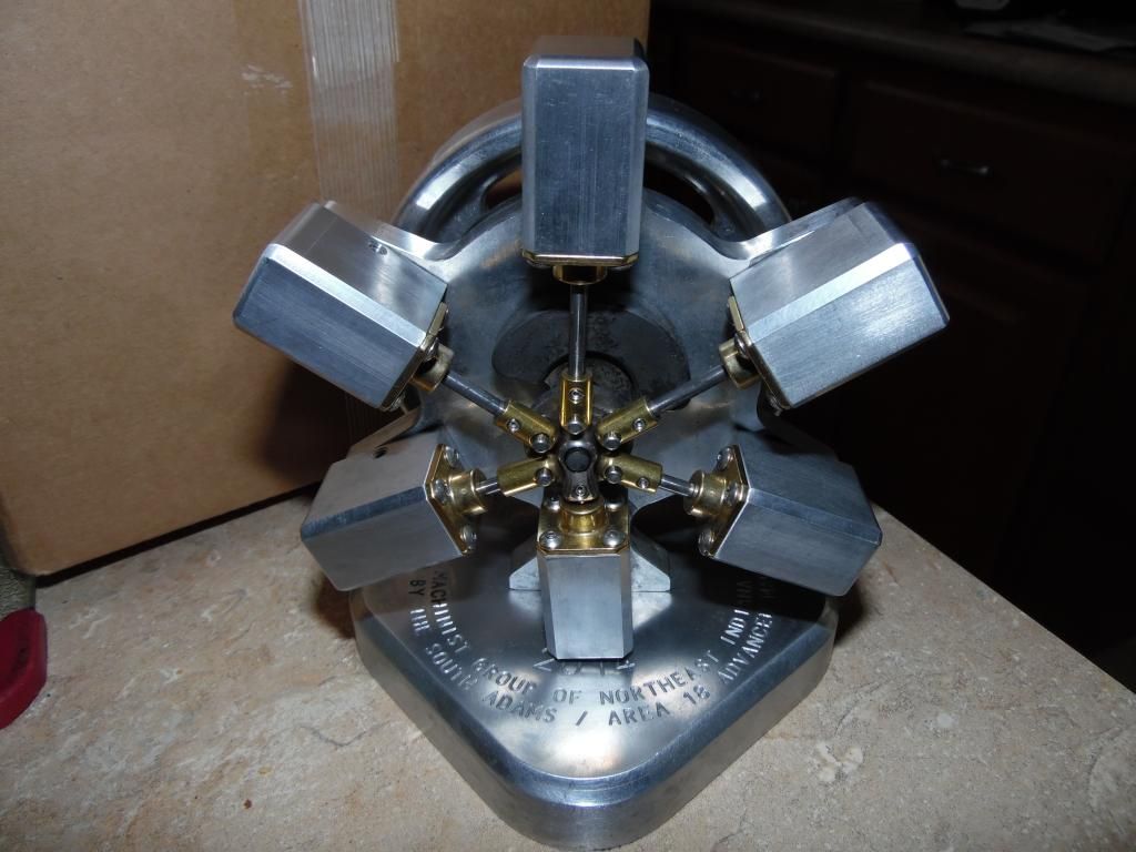

传统泛用蒸汽机连杆滑块复杂润滑业务费事,星形摇缸式简洁省事,冷卻系或许可用船模发动机水循环取热,否则以铜管盘绕汽缸

既然能量不灭,就有进行转换空间,只是方法要找到。
方案都有,看效率/性价比/投资报酬比  发表于 2017-9-2 17:25

自行车的自重会很重的吧
后轮多承载重约为前面那20L水  发表于 2017-9-3 08:42

玩玩可以,,,,,
如果回收的热能接近发动机输出功率就不只是玩玩  发表于 2017-9-3 11:00
 楼主| 发表于 2017-9-3 11:25:21 | 显示全部楼层
对长途骑行爱好者而言红利显见,无需负重多带炉火水桶,甚至拖车也免了
