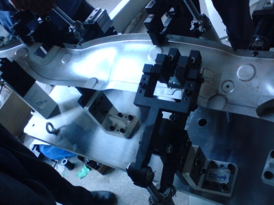

焊装工装是在车身生产中的作用是:通过夹具上的定位销(基准销)、S面型块(基准面)、夹紧臂等组件的协调作用,将工件(冲压件或总成件)安装到工艺设定的位置上并夹紧,不让工件活动位移,保证车身焊接精度的一致性和稳定性。
    夹具的基本构造:由台板、支座、L板、基准销、基准面、夹紧机构(气缸、夹紧臂、U型限位块等)等组成。
    最近有焊接工装加工制作完成,做了相关验收记录,特此分享给大家。。。
这些是旧的工装,连杆机构
L座铸造而成
杠杆压紧机构
以下是新工装的照片
新工装明显干净很多,美观些了
曲面的压紧
曲面的定位
夹紧臂也是采用的三向调节结构
L座也有销孔与螺栓,从而保证位置精度
曲面压紧只需注意设计点,不要大面压紧,反而压不稳
基准销的机构

请问一个压臂同时压紧几个点,由于产品的一致性的原因,几个点都能够接触同时压紧吗?. N+ [- t6 N0 i
