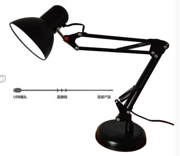

悬臂机构原理

大侠,看来你资料看的并不仔细,从原理上来说,氮气弹簧使使用压缩的氮气来提供反推力的,因此压缩腔体的 ...
大哥我是新手,叫我“大侠”我很惭愧!!!
氮气弹簧的弹力变化比较平稳,所以我们一般就把这当成恒力运用。你这样说让我开始怀疑MISUMI了

哈,看来你冤枉Misumi了,样本上明明白白的写了,输出力在行程起始端和终止端的值,摩擦力也有标注

不就是这个吗?美式台灯

不就是这个吗?美式台灯
跟这个差不多,我在网上也看到了类似的图片就是不知道原理

楼上有人说了,你在负载加加配重吧
