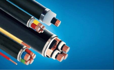

简单介绍一下铜铝线的优缺点
相同面积
铜线比铝线负载大。
铜线比铝线柔韧性好。
铜线比铝线电阻率低。
铜线比铝线稳定性好。
但是,铜线是铝线价格的3.5倍左右!
9 Z: {0 A1 n' B) Y9 v( o4 F
所以有好些人为了省钱,会选择用铝线,但是小编我还是强力推荐铜线,这钱不能省!

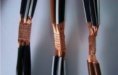

如果有些朋友,先是用铝线,后来买了铜线
" J: N( C, c/ f, E" M3 D4 ~2 G
那么铜线和铝可以直接连接吗?

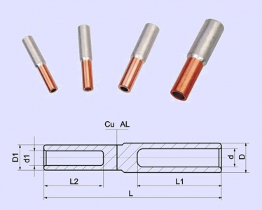

但是,铜铝连接是不可避免的。
! O. i* s2 n" n% E9 \
当需要连接时,一般采用铜铝过渡线夹,铜铝过渡接头,铜线搪锡或铝线搪锡后直接连接。

因为铜铝两种金属的电化性质不同。
: s* T& G$ e6 ]. |
如果将他们直接连接,一旦遇水,二氧化碳及其他杂质形成的电解液时,就形成了一种化学电池。
9 b" X  g' J& R0 e5 w
这是由于铝易于失去电子成为负极,铜难以失去电子成为正极,于是在正负极之间就形成了一个1.69V的电动势,并有一个很小的电流通过,腐蚀铝线,即所谓的电化腐蚀。
" U' q  {% E6 R' T
这样就会引起铜铝之间接触不良,接触电阻增大。
1 }, c; n! }7 {( e! D. E. N
当有电流通过时,将使接头部位温度升高,而温度升高且加速了接头腐蚀,增加了接触电阻,造成恶性循环,直至烧毁,甚至引起火灾。
2 }  E- q4 M+ h+ W  w5 l
