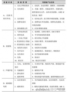

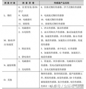

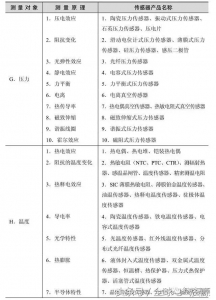

/ x! F! G* r# O0 F7 f8 r% I6 O) Y传感器按测量原理和用途两个大类细分如下表所示。
7 p  e! s; F" }3 p. _+ t! G: u9 o
' L, N2 R% I5 c' \' ?

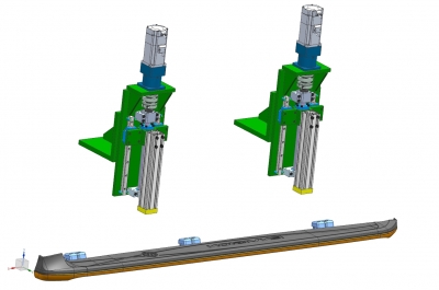

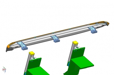

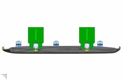

. x5 C( A% V1 h2 N问题如下:, _5 |9 ?( v, Z0 ]
本人正设计一个非标踩踏试验机,需要判断产品在持续不端的受力下,如何判断产品是否已经变形;* @  X7 c9 j0 c: C% @0 f
该产品的受力方向如下
该产品在持续受力后,肯定会产生塑性变形,检测的是这个面:
试问:有那种传感器适用于该工况的检测,该选用那个品牌的更合适?初步设想是选基恩士的
  l5 Z! Z0 p8 X* e1 |7 \8 \0 j' ^# g- D- \3 \

发表于 2017-7-10 17:14:06 | 显示全部楼层
变形的标准是什么,你得定出来
$ U* K: p) ?+ {/ H& V0 }$ Y
) I# m1 B$ B3 M% D' \, l. [是多大范围内怎样的变形多少就算变形,深基恩士是可以检测物件的表面轮廓是否变化: b, J" g. \1 j. D, z
以前做手机外形抛光的时候用过,不过得结合视觉系统,太贵了; K3 ]2 x0 ?4 _& ?7 y1 C
' F. T% P( q% @1 wLZ想简单可以间接判断

KEYENCE、OMRON、STIL都有可以达到你目的的传感器,看你要求的检测精度和接受的价格。

装个应变片啊
